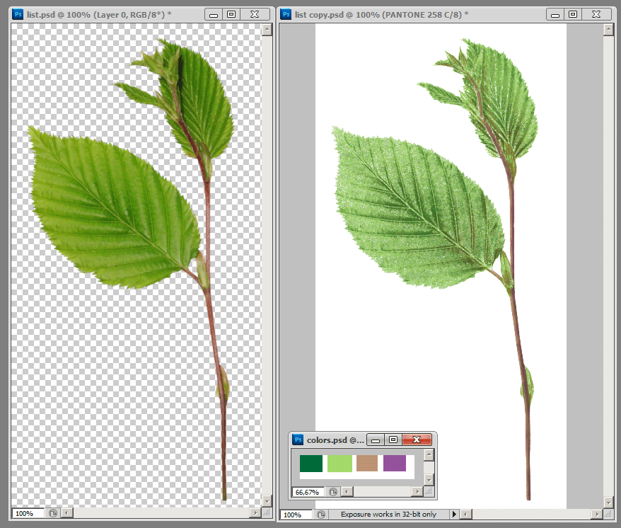

Нормально ли поделил на плашки? Цвета должны быть как показаны внизу.
Ну у вас не на плашки цветоделение, а все-таки, на полутона.
А цвета вы сами задаете или жестко привязаны? Лично я бы не на темно- и светлозеленый лист делил, а на зеленый и желтый.
Под что цветоделение?
например, под деколь, а цвета используются только те, которые уже есть в оформлении
так там так и поделено, т.к 90% листа это салатно-зеленый и темнозеленый, а из доступных ближе всего первых два цвета
Ну это немного разные вещи.
Например, если печатать деколь и прочий трафарет, то правильнее было бы делать под всем листом сплошную желтую (ну или салатную) подложку, а по ней полутоном печатать зеленый и другие оттенки.

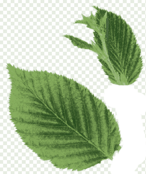

Много провалов в светло-зеленом, нужно сделать 100% заливкой листья светло-зеленым цветом, а тени и полутона уже добавлять темно-зеленым. Веточку сделать 100% бежевым цветом, тени добавить так же темно-зеленым либо фиолетовым цветом.
