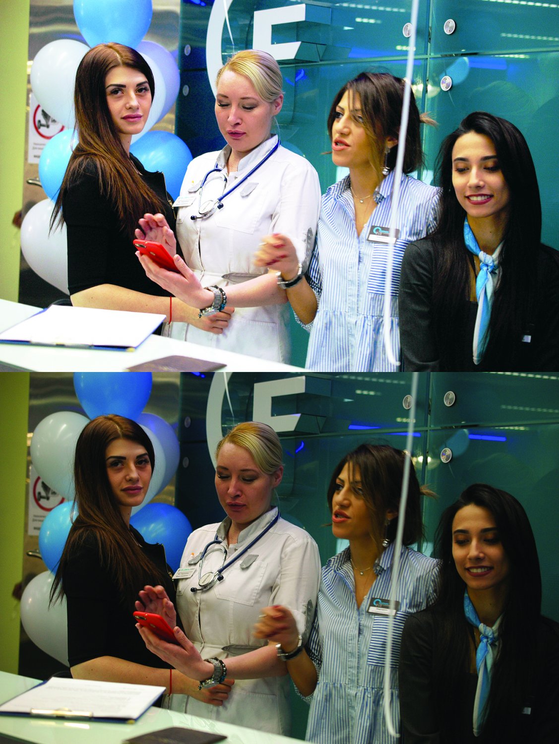

Мне поставили задачу: откорректировать фото по цифрам. Монитор не калиброванный, профиль типографии не знаю.

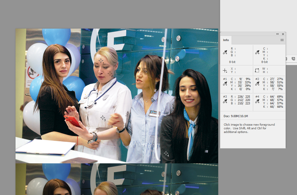

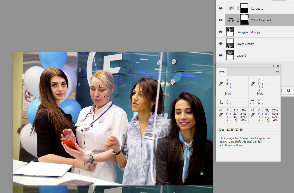

Прочитала, сколько смогла, стала пробовать. Вот что получилось. На фото 1 и 2 нижние - это оригинал, верхние - то, что у меня получилось. В файле 01 я корректировала фото в RGB (но в палитре Info смотрела на цифры в CMYK), пробовала выставить белую и черную точку и откорректировать лицо девушки блондинки (на остальные лица пока махнула рукой). Потом я перевела фото в CMYK, увидела, что выросло количество Cyan и стала доправлять уже в CMYK.
Я понимаю, что по голым цифрам очень трудно сказать, что получится на печати, но не могли бы вы все-таки сказать мне - я это фото улучшила или испортила или сделала плохим на другой лад?
Печатать будут офсетом. Собственно говоря, моя задача - максимально быстро добиться того, чтобы на фотках не вылезали ярко выраженные фиолетовые и зеленые лица. Я читаю книжки, экспериментирую, но времени освоить ВСЮ теорию у меня сейчас просто нет, так как я рискую остаться без работы. Заранее спасибо за всю ругань.

Печать офсетная, бумага - видимо, меловка 150-200 г. Это будут тематические каталоги (не слишком манерные), помимо фоток товаров там могут стоять фотки с мероприятий, фотки сотрудников и руководителей, так что не хочется сесть в лужу.

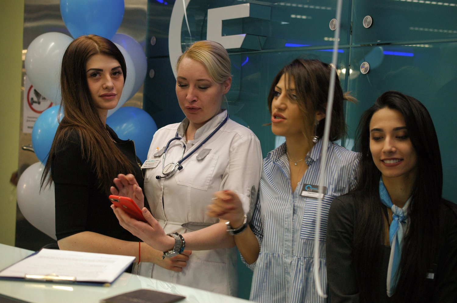

Вот исходник, только немного уменьшенный.

Репортажка в газету-журнал?
Я бы баланс белого по блику на кармане выставил, уровнями поигрался до состояния "сгодится", ну может тени немного бы вытянул и на этом бы успокоился. Да, аншарп по вкусу.
Чудес из этого фото не выйдет. ;)
