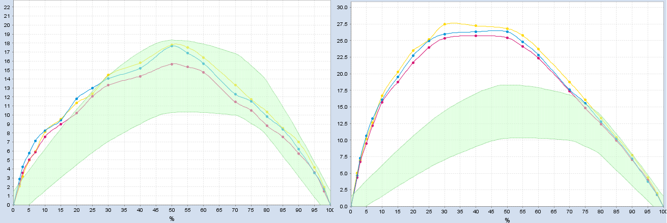

prepress сказал(а):
Тогда на безрыбье можно просто кривые подергать. Пример изменения градационных после глянцевой ламинации на приложенной картинке.
    61.5 КБ · Просм.: 1 096
Ответ: цветокоррекция с "компенсацией" для ламинации
Каким прибором сканировали? Насколько "правдивы" могут быть результаты замера через пленку?
