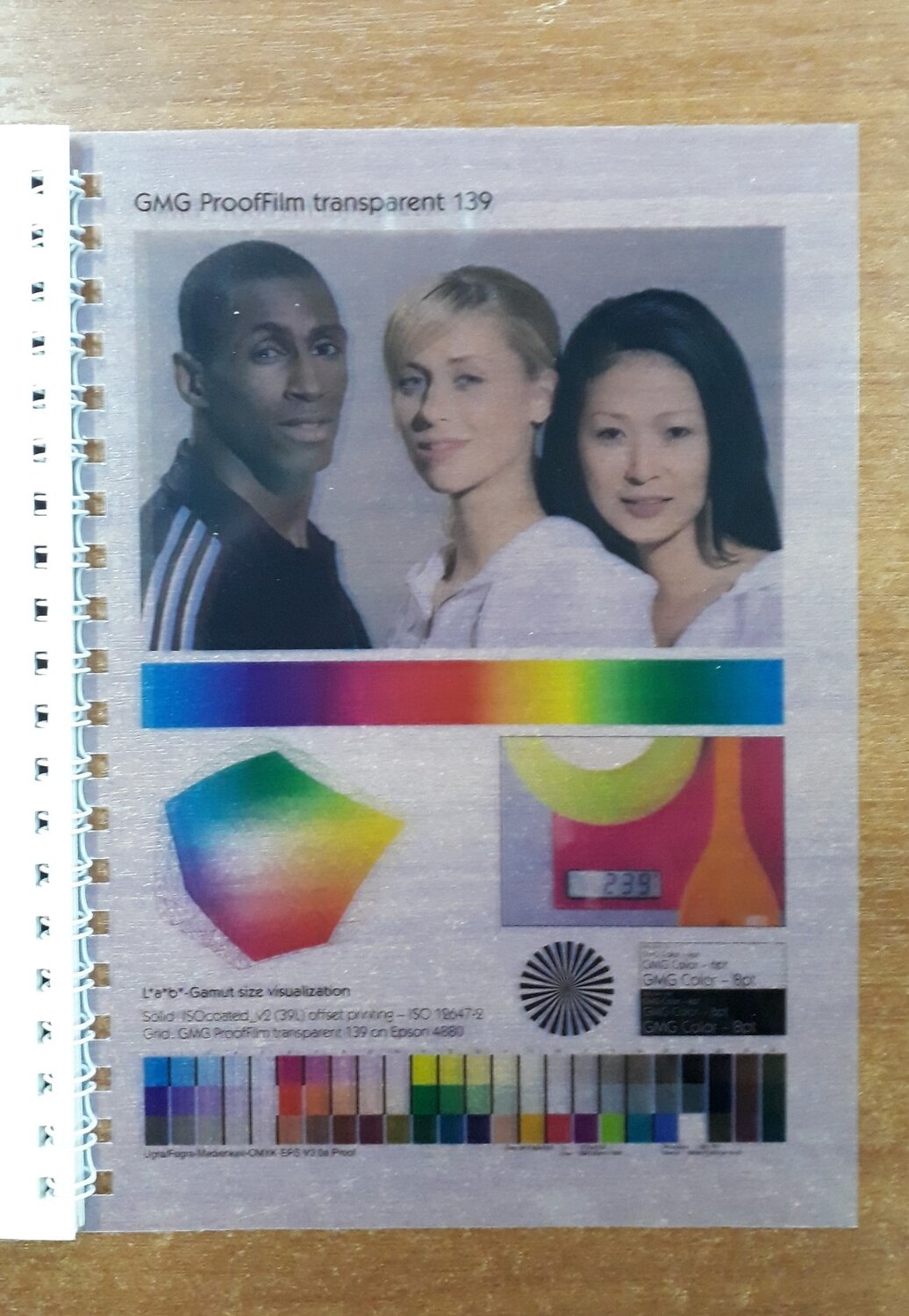

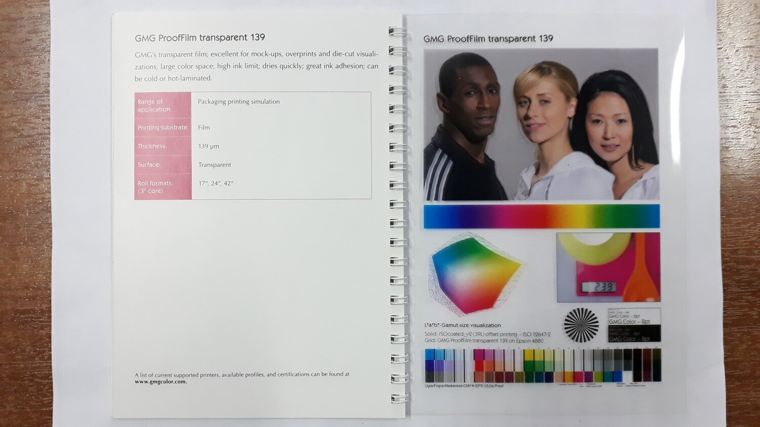

В коробке от софта (GMG) есть образец на плёнке.
Может поставщиков спросить? (Unit-Color).
