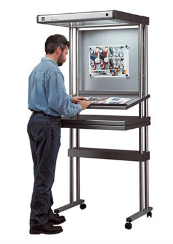

2) Потом деловито спросите, где у Вас тут ПруфСтанция с D50? и пусть Вам покажут сертификацию условия их просмотра по ISO 3664.
Думаю хватает, что-бы Ваша типография выпала в осадок. :)
