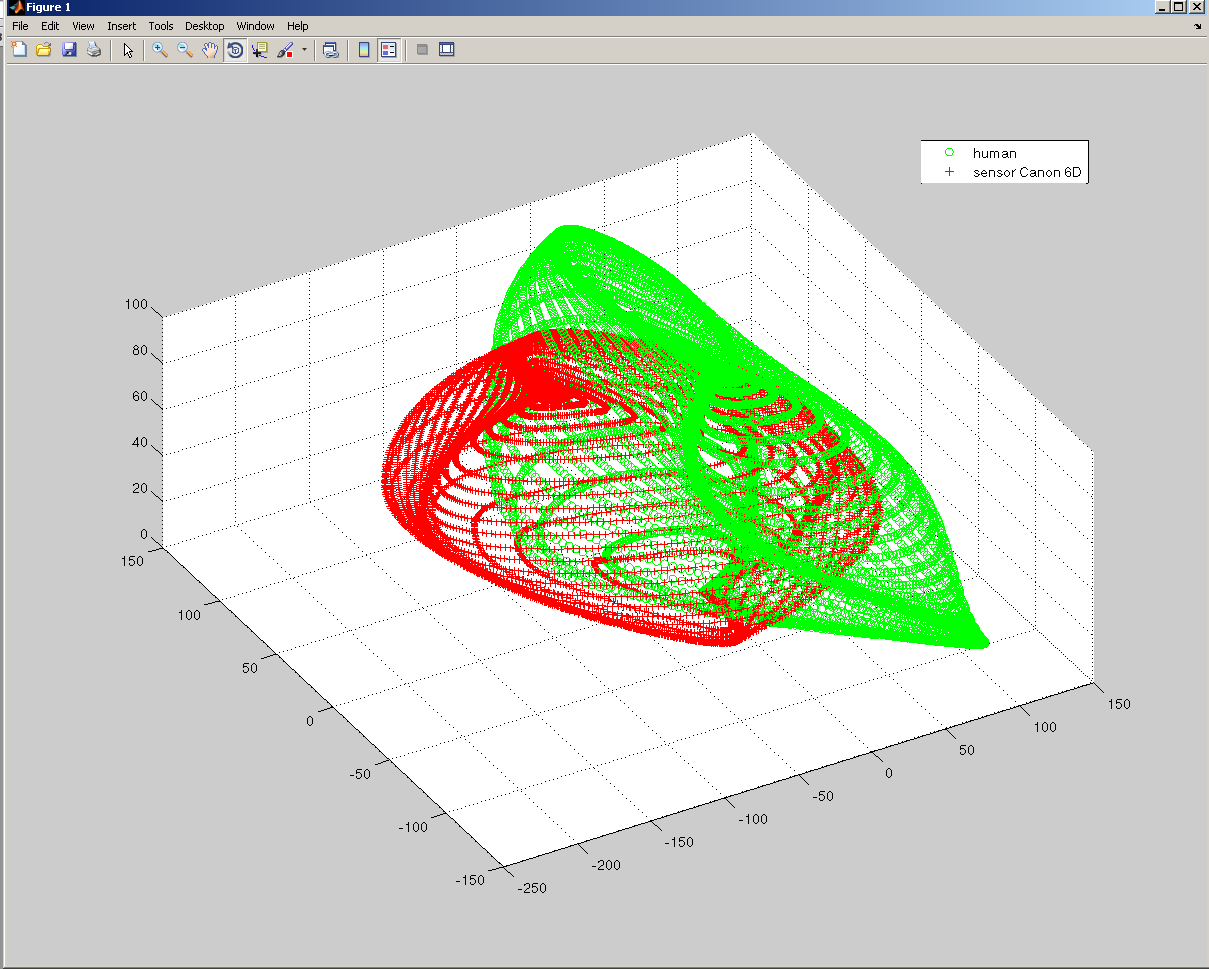

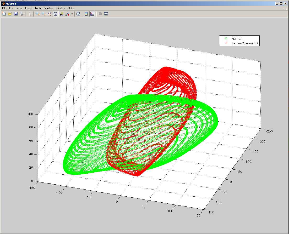

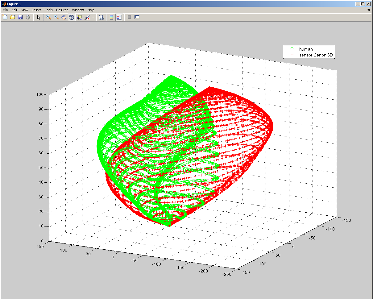

подскажите пару обзоров, где можно было бы посмотреть какой цветовой охват имеют современные зеркалки?
Таких обзоров нет. Но если интересно, то вот так примерно выглядит охват Canon 6D:
А вот вылет части области сенсора, за видимую область это инфракрасный/ультрафиолет ?
Нет. Это просто другая форма цветового тела, другая форма охвата. Спектры те же, что у зрительной системы, а "цвет" сенсор "видит" другой. Не совпадают, то есть, отклики на спектры.

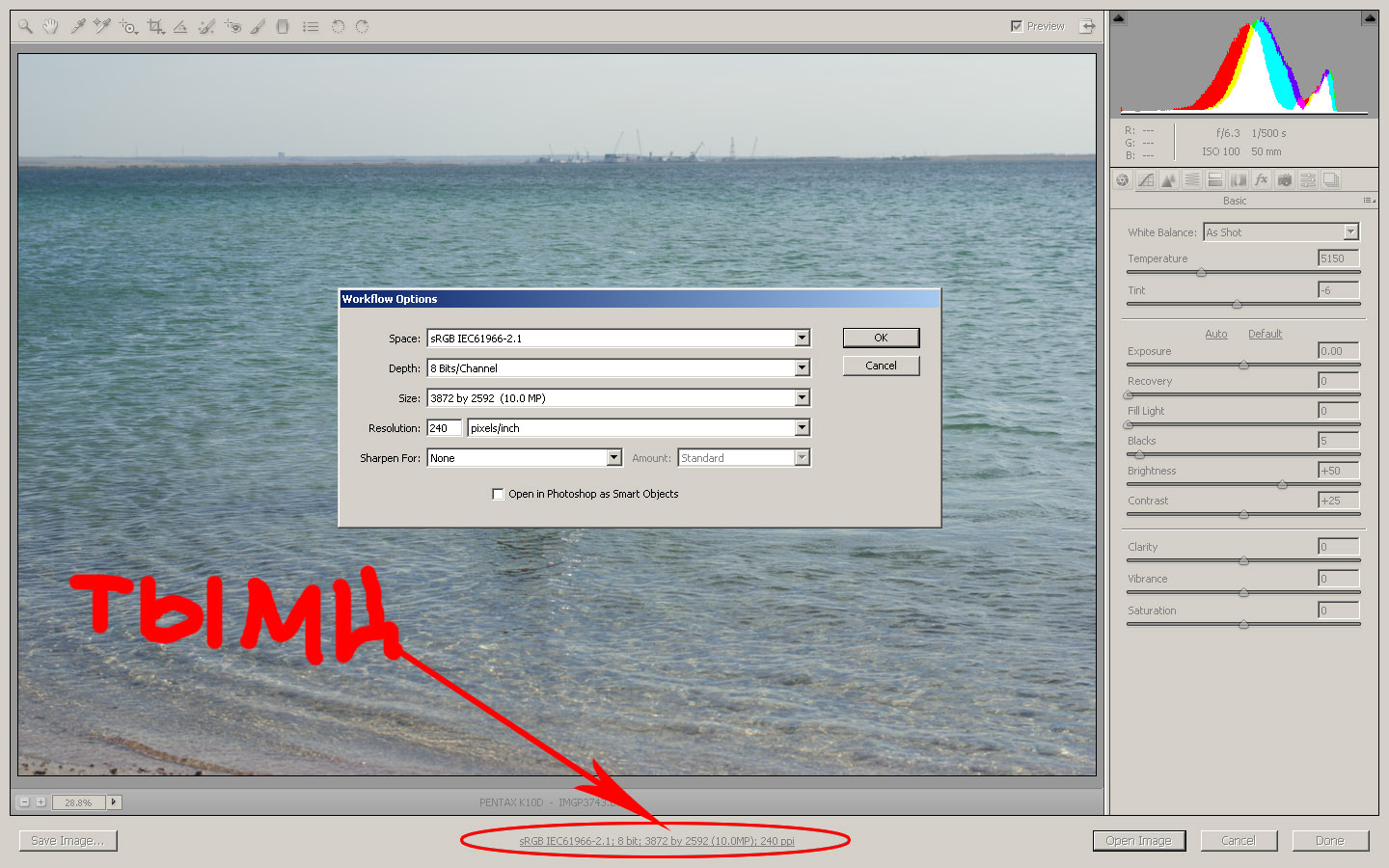

когда я открываю RAW файлы, система показывает что в файле уже назначен профиль Adobe RGB
Во-первых, чем открываете?
Во-вторых, это, скорее, предустановка этой программы, которой открываете. Например, если речь о Фотошопе, смотри вложение.
Измените эту настройку – в седующий раз откроет с предложением использовать (а не "уже назначен") этот профиль.
Открываю Preview.app (стандартный "вьюер" Mac OS) и Aperture, обе приложения показывают (в частном случае) - Adobe RGB. Возможно Вы правы и в этих приложениях по умолчанию стоит Adobe RGB, хотя это и не так очевидно (для пользователя). Попробую указать в камере RAW+sRGB и посмотреть результат.
