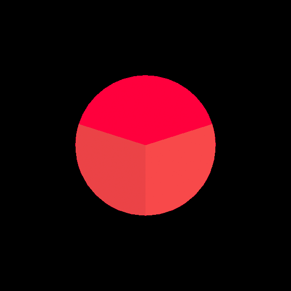

sabos сказал(а):
Но saturation - это доля насыщенности от самого себя. Не максимально "сочного", а от того, что есть.
Недавно тема saturation всплыла в одной непростой задаче spot color mapping. Нужно было "вогнать" некий набор спотов (палитру) в пространство весьма развитой печати. В аттаче сверху референс L55 a80 b37 (hue=25°, chroma=89). Это гамутный для sRGB (и большинства мониторов - т.е. читать можно прямо с форума на калиброванном мониторе), но внегамутный для печати. Ему то и нужен был gamut mapping.
Внизу два решения:
Слева сolorimetric mapping по-науке - он дал L55 a63 b30 (hue=25°, chroma=70). Весьма точный - мы удержали светлоту и цв. тон, пожертвовав лишь насыщенностью.
Справа мой вариант mapping L58 a65 b32 (hue=25°, chroma=72).
Какой из двух вариантов сжатия (с обеих случаях с жертвой по насыщенности больше 20%) приятнее вашему глазу?
Видно, что метод сжатия "по-науке" удержал два приоритета - цветовой тон (всегда самый важный приоритет), и светлоту (колориметрический приоритет).
У меня приоритеты были чуть иные. В первую очередь цветовой тон (это imho всегда бесспорный приоритет), но светлоту я не удерживал. Видно, что она нарушилась. Во имя чего? Я пытался удерживать saturation. Т.е. второй приоритет сжатия у меня - минимальные потери saturation. Потери по saturation были, но я их минимизировал, как мог.
Правый нижний.

Говорить о приоритете saturation в контексте image color mapping непросто. Не всегда, ой не всегда этот приоритет срабатывает. Допуская светлотные нарушения, мы начинаем манипулировать свето-тенью объектов. Порой уплощая их, порой нарушая перспективу. Ведь мы все время должны помнить о второй иллюзии image reproduction - иллюзии объема. Saturation в этом контексте - вдвигание/выдвигание объектов из тени (их перемещение). В связи с этим mapping по приоритету saturation слабо развит в обычном софте (в icc просто нелеп). Но в промышленных системах встречается, особенно в render-задачах.
