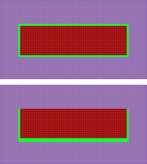

Странный глюк замечен в свежей версии Фотошопа. В старых версиях вплоть до 2020 года такого не наблюдалось.
У меня есть много маленьких картинок для сайта и на каждую я вставляю маленький логотип с помощью Action. Для наглядности я специально сделал ещё более маленькие картинки. На сиреневый фон я буду помещать (через Place) вот такой "логотип" с зелёной рамкой в 1 px.
Что здесь важно: высота фона в пикселах - нечётное число, а высота логотипа - чётное.
Сверху - то, что было в старых Фотошопах, всё правильно.
Снизу - то, что получается в новом Фотошопе. По рамке видно, что пикселы съехали, будто применили Filter - Other - Offset. Иногда съезжает по вертикали, как здесь, иногда и по вертикали, и по горизонтали - зависит от размера картинок.
Приложил исходники, чтобы можно было самостоятельно проверить.

ну да, есть такое.
"у команды разработки сменились приоритеты"
сожмите канвас на пиксель в своем экшне, а потом разожмите взад.
А у вас тоже 2024 год? Там была и другая проблема подобного рода, когда при вставке пикселы с правой стороны оказывались слева. Потом пофиксили. Может, обновиться до 2025 и это пройдёт?
нет, у меня самый распоследний 2025, и он тоже багует. cs5 не багует, а промежуточных версий у меня нет :)
