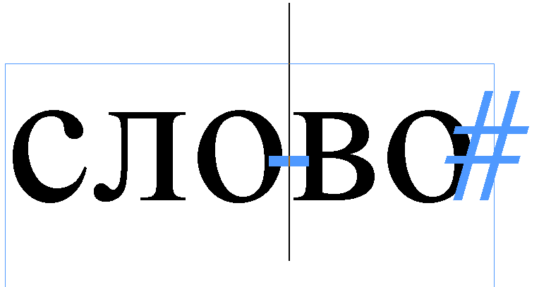

@diz@ сказал(а):
to Oleg_Eltsov: это как же?
да вроде просто :) синенькая черточка удаляется бакспейсом на ура
    5.9 КБ · Просм.: 958
Ответ: убить ОДИН знак переноса
Забоем - несовременно. Делитом - тоже. Круче - через Find/Change '))'

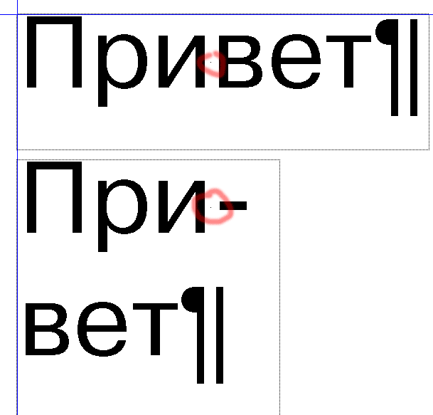

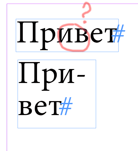

Нудить, так до упора '))'
    5.2 КБ · Просм.: 568
    8 КБ · Просм.: 904
