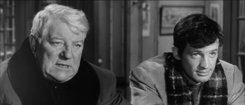

Всем привет. Вопрос такой - возможно ли убрать из кадра, снятого из видео, "кубики" сжатия? Кубики при большом увеличении видны даже на качественном DVD. Я пробовал стандартными фильтрами вроде уменьшения шума, но не работает, т.к. это не шум, это все-таки артефакты.
В приложении на воротнике у Габена они должны быть видны.
Есть еще подозрение, что при печати они не так будут выделяться, но всё же..

Ответ: Убрать артефакты от сжатия видео

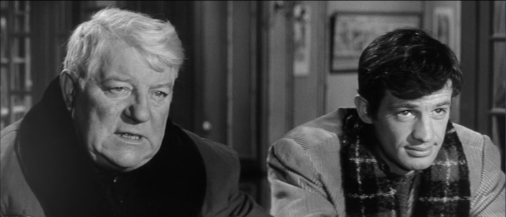

Единственное - размыть эти участки.
    99 КБ · Просм.: 1 048
Спасибо. Плавный переход цвета вряд ли сделать получиться, но сейчас попробую.

Короче Alien Blow Up решает. Не только увеличил гораздо лучше, но и слегка забил шумом эти артефакты, что в контексте фотографии смотрится адекватно. Хотя конечно полностью избавиться не удалось. Надо для будущего попробовать этот способ с сеткой по маске или поискать еще что. Всем спасибо за советы.
