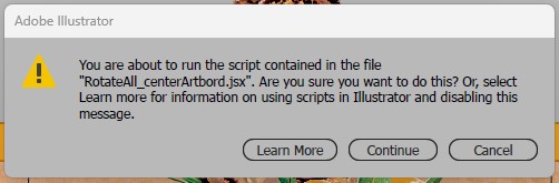

На скрипты выдает сообщение, можно ли это как-то обойти?
    22.9 КБ · Просм.: 135
Может в скрипте нужно что-то прописать, что бы не выдавало это предупреждение.
Решением является запуск скрипта с содержимым:
JavaScript:
app.preferences.setBooleanPreference("ShowExternalJSXWarning", false);
Говорят, что пока программа не закрыта, предупреждений не будет. После перезапуска приложения придется повторить процедуру.
Взято отсюда.
Реакции: almastu и dik973
После перезапуска тоже работает -- повторять не надо, спасибо
Реакции: densen
Нет. Команда меняет скрытую булеву настройку Иллюстратора. Она будет действовать пока не будут сброшены настройки АИ или (зачем-то) снова через скрипт не перевести флаг в true. Но полезно вставлять в скрипты, распространяемые в сети, чтобы у каждого пользователя, скачавшего скрипт, отключать это оповещение.
