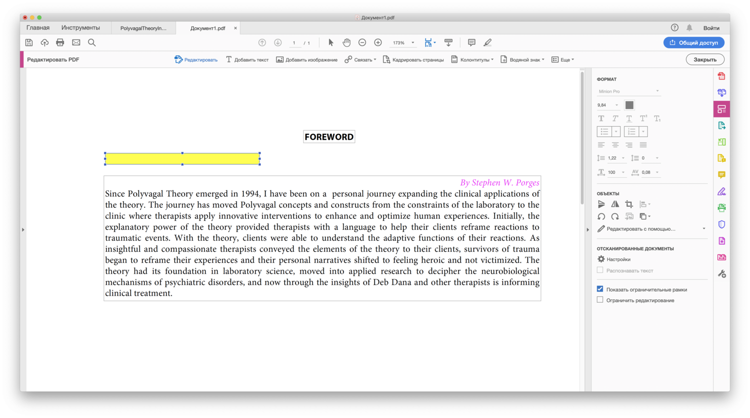

Здравствуйте.
В Ворде сделали выделение желтым маркером текста, потом из него сделали PDF.
Можно ли в акробате как-то убрать это выделение?
понял, геморно, там куча строк в таблице и выделяется сначала текст а не заливка... проще тогда в иллюстраторе.. Спасибо

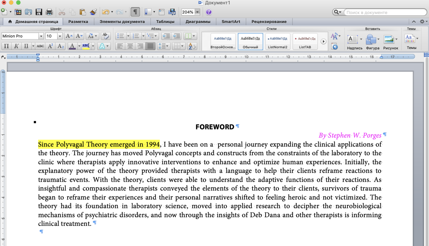

Если сохранение внешнего вида один-в-один не принципиально, то можно же из Акробата Про сохранить в ворд обратно и делай что ты хочешь. (чем новее версия акробата, тем лучше экспорт в ворд, если что).
Ходят слухи, что pdf сделанные из Ворда, можно открыть в самом Ворде

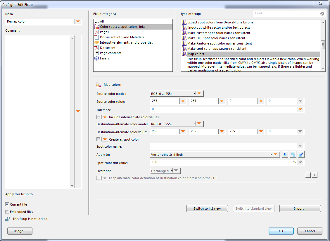

Можно через Fixup в Акробате. Но придётся точно указывать, какой цвет надо править. И он не удаляет, а только перекрашивает. В Питстопе удобней, там можно удалять.
Но! Я не знаю, может и в Префлайте Акробата можно находить нужный объект по признакам и просто удалять его?
    65.4 КБ · Просм.: 427
