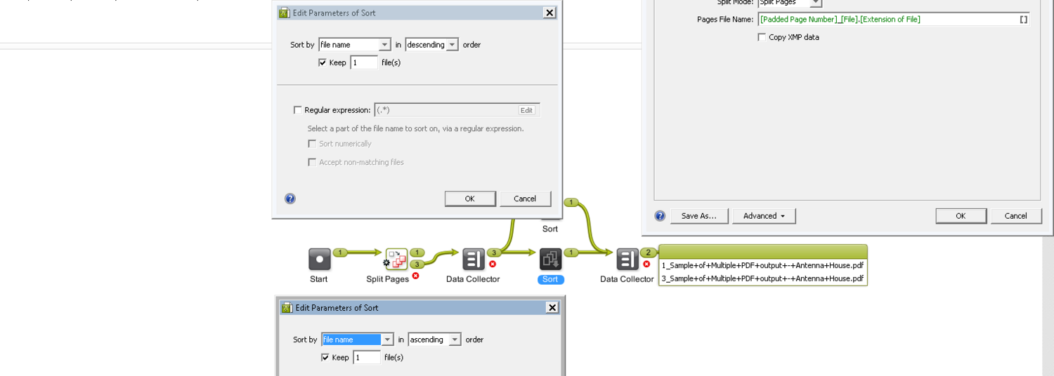

Через сортировку удалить первую и последнюю страницу, а оставшиеся страницы склеить через merge pdf
Реакции: ACTPOHOM и oblap
