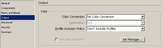

2) либо при экспорте из Indesign можно избавиться от профилей?

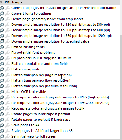

Есть специальный фиксап в префлайте

Decalibrate вроде не во всех акробатах есть и не все профили убирает. А фиксапом железобетонно
фиксап, мишаня, вызывает то же самое))) как и конверкалорс)
Реакции: izrukvruki

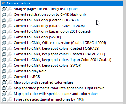

Ну на самом деле как раз конвертколорс через фиксап и без оного работают однако по разному, причем непонятно какой стабильнее - когда как

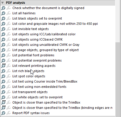

Если пообьектно то там же в префлайте
Там по моему есть чек - список объектов с прикрепленными профилями
Их может быть много

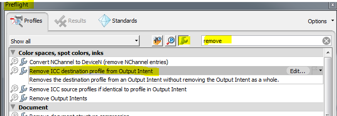

А это где? можете скрин показать?
Я ж на самоизоляции с утюга. Вкладка предпечатная подготовка там будет большой список чеков и фиксапов на английском ищите в нем
List object based ICC...
Реакции: izrukvruki
Этот должен удалять.
    85.3 КБ · Просм.: 432
Реакции: izrukvruki
Он же
Реакции: izrukvruki

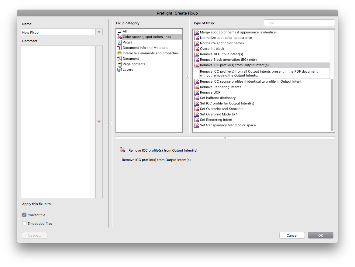

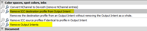

Подскажите пожалуйста, чем отличаются два этих фикса?:
1) Remove Output Intents
Removes all Output Intents, including any destination profiles that they may contain.
2) Remove ICC destination profile from Output Intent
Removes the destination profile from an Output Intent without removing the Output Intent as a whole.
Во втором случае удаляет профиль, но не удаляет имя цели вывода, в первом сносит вместе с именем цели.
Реакции: _MBK_
То есть по нашему получается следующее:
1. Удаляется профайл и информация об устройстве, на которое выводится файл.
2. Удаляется профайл, но остаётся информация об устройстве, на которое выводится файл.
устройство - это цель вывода
Реакции: ~RA~
