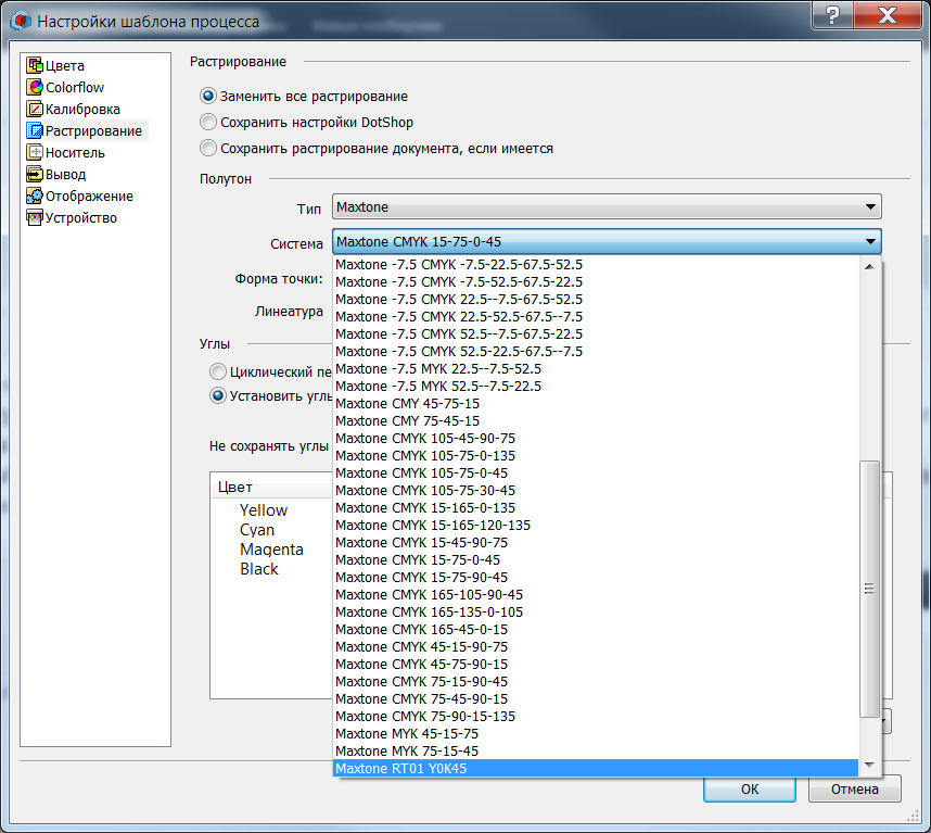

В РИПах довольно много стандартных пресетов, например:
Угол для пантонов выбирается равным одному из имеющихся в пресете. Но наложение растровых пантонов на CMYK или на другие пантоны это довольно редкое явление, в основном они идут плашками.
