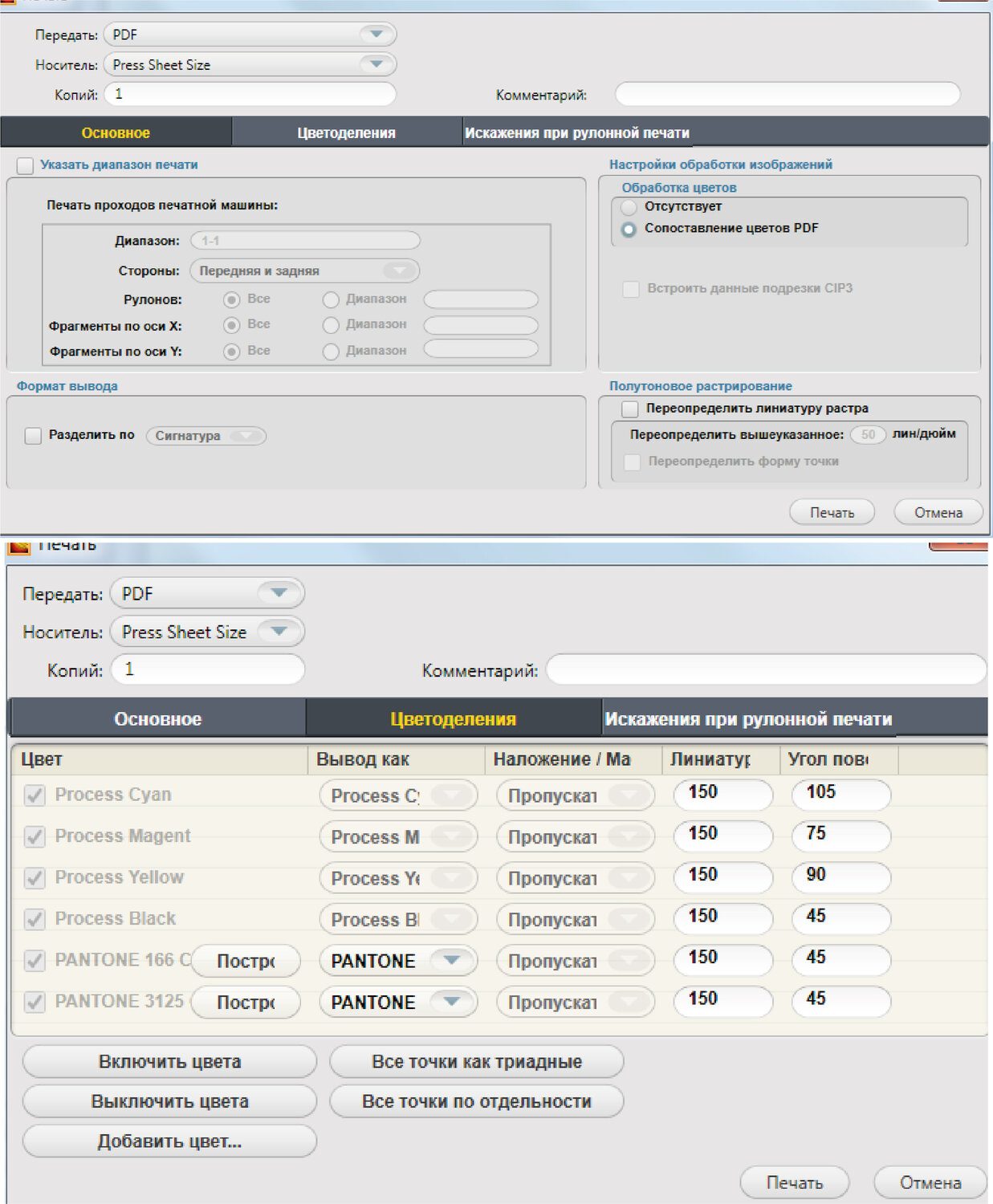

1)Когда я нажимаю галочку "Сопоставление цветов в PDF"- препс автоматически задает угол наклона линеатуры или без галочки он эти углы наклона задет?
2) Вообще как-то можно убрать эти углы наклона линеатуры, зачем они вообще нужны если все параметры линеатуры задаются на рипе?

стоит прочесть какую-нибудь книжку по профессии, а не фигнёй заниматься. ;)
Руководство по preps 6 написано просто ужасно..или мне так кажется
Другой момент если есть учебник по preps?????
Если ваши манипуляции с поворотом угла растра пройдут в работу - обязательно словите муар.
