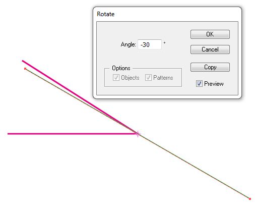

строго "на глаз" можно мерить как то так (см.рисунок), а наверняка - поставить плагином какие-нибудь CAD-tools.. там это есть.
