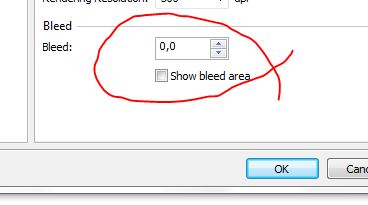

Просто делать надо правильно, вот и всё :) . Слава Богу в этом плане (форматы и служебные поля) у CorelDraw всё хорошо. Есть обрезной формат - собственно формат страницы, есть поле Bleed, которое нужно заполнять соотв. значением, а не делать тупо страницу больше на это самое значение.

pomuc
144
53
Ответ: "Уголки" обрезки для типографии
это в свойствах документа да?
не могу я найти такой пункт, перепробовал все в свойствах макета

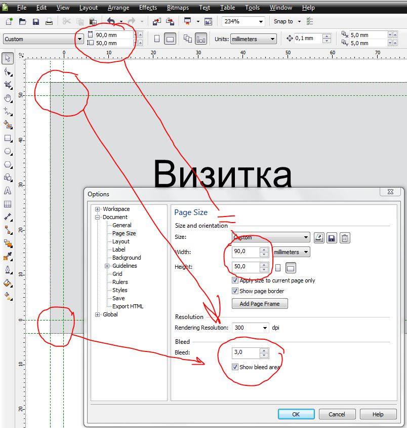

Это в Опциях > Page.
А так же в диалоге "Print".
Делайте размер страницы равным обрезному.
Фон делаете так, чтобы "вылезал" за пределы страницы по 2 мм с каждой стороны.

pomuc
144
53
может быть я как то неправильно изъясняю...? Каждая сторона сакета вылазит фоном на 2мм. Я нашел эту строку в принт опции, поставил 2мм, и ничего

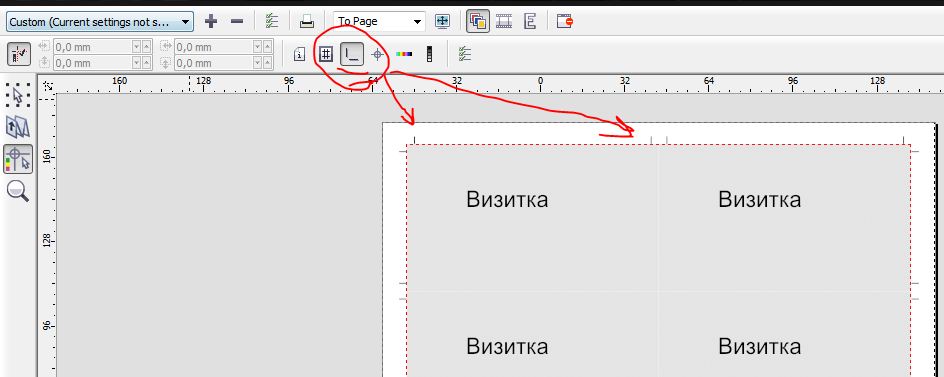

Вам надо копать в сторону встроенного в Корел импозера (Imposition Layout Tool).
См. в Print Preview. Слева 2-я кнопка.
А 3-я кнопка как-раз и расставляет как Вы их называете "треугольнички" - метки реза.

сделал по вашему скрину- мои зеленые границы документа просто заменились на желтые... а я говорю про такие треугольнички как в рисунке который я выложил выше. С помощью этих напечатанных треугольников в типографии режут продукцию(сам это наблюдал) Так вот мне типография попросила сделать такие же... Вопрос в том- как! Те способы что вы предложили- нечто другое
З.Ы. В Print Preview я нашел эти треугольнички, но как это вывести в сам файл макета, чтобы они передвигались вместе с макетом после их группировки

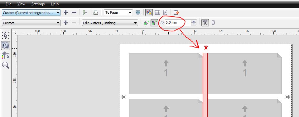

У нас по традиции блид = 3 мм
При рскладке раздвигаем странички на двойной блид и ставим метки

pomuc
144
53
да, уже пришлось так сделать на быструю руку... но ведь должен же быть какой то вариант, чтобы это одним взмахом, ровненько, красиво
