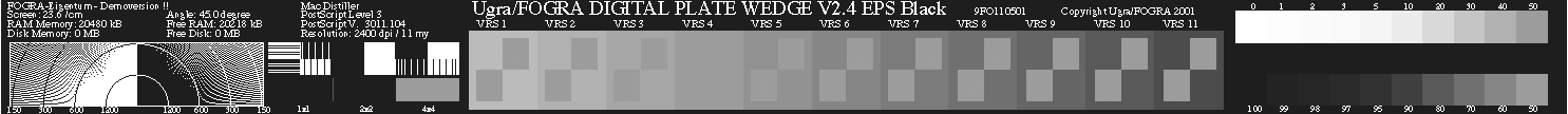

Здравствуйте
Имеется в электронном виде шкала Ugra/FOGRA Digital Plate Wedge
Как с ее помощью контролировать экспозицию пластин Agfa N91v?

Ответ: Ugra/FOGRA Digital Plate Wedge
Как интерпретировать фразу "step 2 solid 4 ghost" в DPW - не скажу. Фогровская DPW имеет удобные поля VRS (visual reference step) для ежедневного визуального контроля. Один взгляд - и сразу видно, в норме ли пластина, аппарат, проявка. Однако DPW не предназначена для настройки аппарата - лишь для контроля. Оптимум по экспозиции для каждого типа пластин с помощью DPW поставить непросто. Изготовители аппаратов продают (в составе комплекса) более развитые "фирменные" DPW - примеры Agfa Digicontrol, PKS и т.д.

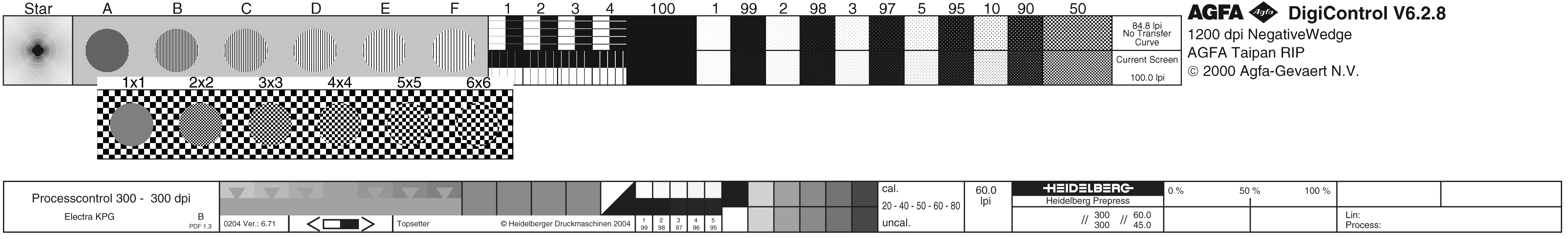

    60.6 КБ · Просм.: 2 471
Имеются в виду контрольные шкалы с НАСТОЯЩИМ ПОЛУТОНОВЫМ КЛИНОМ.
Применяются для начальной настройки экспозиции СТР аппаратов.
Необходимо перед засветкой приклеить эту шкалку к эмульсионному слою, а потом засветить пластину файлом а-ля Квадрат Малевича. Шкалу удалить и пластину обработать в процессоре. После этого посмотреть на картинку, оставленную шкалой. Т.е. первый и второй шаг на этом клине должны быть четкими, 4 других - размытыми (GHOST).
Stouffer - тоже полутоновой клин, но шкала имеет другой шаг приращения оптической плотности по шагам. Соответственно: первые 3 шага четкие, остальные размытые.
Т.е. на первом этапе играемся с фотополимерными пластинами, как с аналоговыми на УФ раме, только вместо времени экспозиции меняем яркость свечения лазера при прорисовке "Квадратов Малевича".
После этого уже можно начинать играться цифровыми шкалами для точной подстройки экспозиции, замерять растровые поля с 1, 2.... 98, 99 %% и прочее.

Использовать UGRA 1982 для N91 (и для N91v) это требование технологической инструкции
Подтверждаю. Про N90 в AgfaDigiControl пишут: "An analogue grey scale wedge (for example as contained in the offset test wedge UGRA1982) is still the best control of exposure, and therefore the hardening of the layer. Only an analogue grey scale wedge permits direct estimation of the layer hardening".
