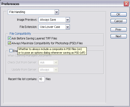

Для этого отключите указанный флаг. Дополнительная информация о котором выводится если маленько подержать над ним указатель неподвижно.
Смысл в том, что для слоеного документа сохраняется композитная копия для тех программ которые могут не понять слоев (и для будущих версий Шопа). А если вы отключите эту галку - сохраняться это не будет.

Ответ: Уменьшение размера файла
Да, как и следует из подсказки - вы получите диалог подтверждения отказа сохранения композитного изображения каждый раз при выполнении команды Save As...
