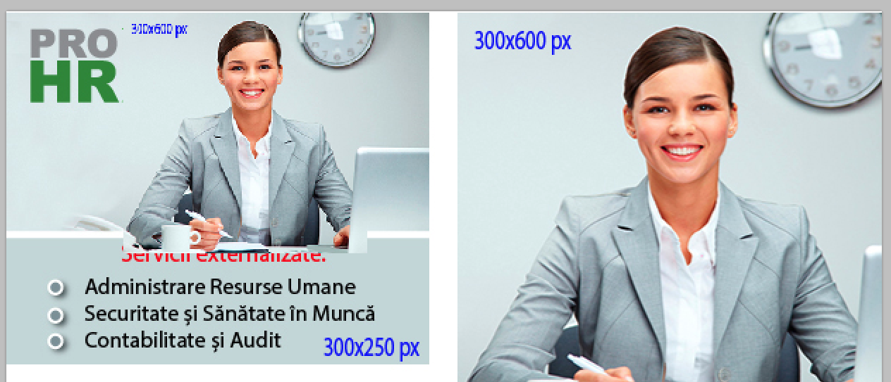

ну вот тут все видно, когда они рядом стоят. ресайз не подходит, под фото надо еще текст писать, остается только за уголочки, а как еще?

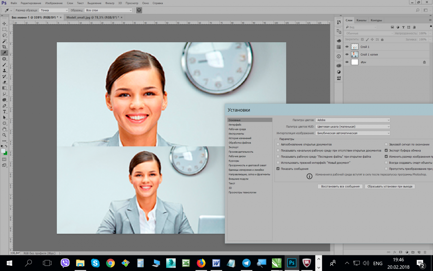

Вообще-то у вас чего-то не так с настройками. Я уменьшаю тетеньку точно так же и получается куда лучше.

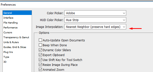

Может там где-то резкость применена не по делу? Или вместо bicubic по умолчанию стоит nearest. Тогда как раз такая попа получится.
Реакции: ~RA~
В настройках интерполяции Nearest вместо Bicubic
Всё хорошо же...
