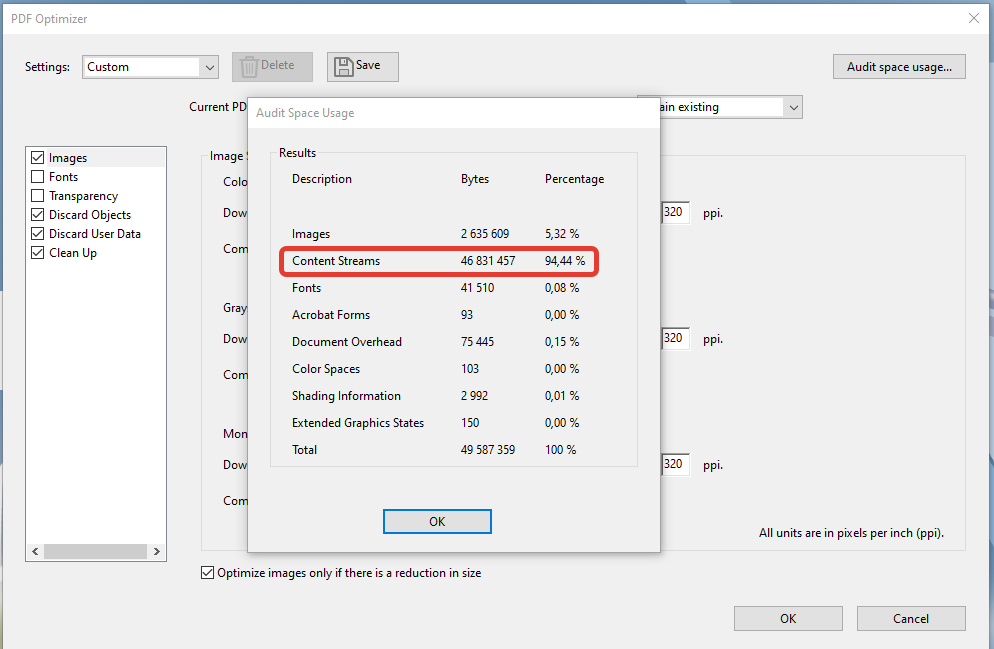

У вас весь текст в кривых. Страница с текстом весит 450 килобайт, умножаем на 116 полос = сорок с лишним метров.

проверил. действительно на каком-то этапе часть текста перешла в кривые...
Всё верно.
Всем спасибо. Вопрос снят.

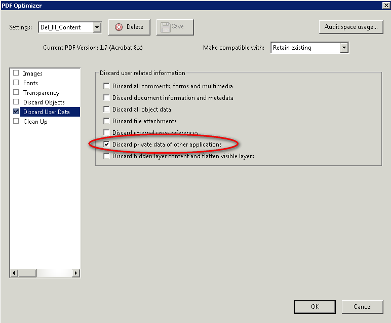

Контент иллюстратора можно прибить, пересохранив pdf-файла через PDF-Optimizer
Реакции: Slx1
