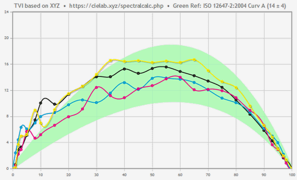

В 5 ColorAnt алгоритм сглаживания еще хуже, в 48 раз по средней дельте и в 36 раз по максимальной дельте хуже моих расчетов:
Умное сглаживание в ColorAnt и в Спектральном калькуляторе • Форум колористов и полиграфистов
Не поленился, вбил 4 кривые с шагом в 5 процентов, те же, что у себя использую в качестве стандартных.
За одно отсутствие импорта больших таблиц через буфер обмена надо бы убивать разработчиков :):):)

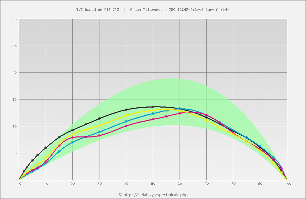

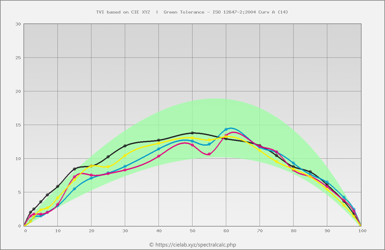

Я за оставшееся до этой даты время попробую решить проблемку с браузерами, написал еще сглаживание по линии тренда, но столкнулся с утечкой памяти при вычислении этой кривой, браузерам не хватает, надо как-то так переписать код чтобы хватало.
Сглаживание по линии тренда написал, можно тестировать.
