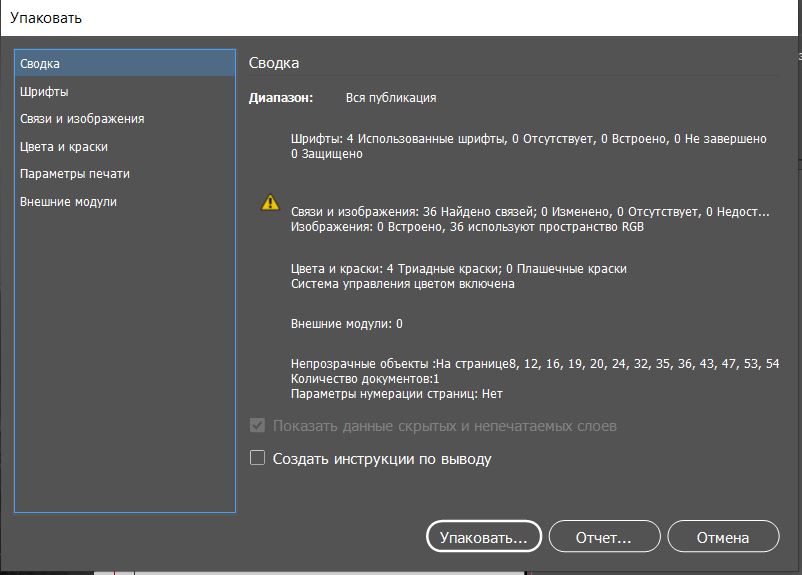

Привет! Я тут закончила верстку в индизайне. При упаковке вижу значок ошибки на "Связи и изображения".

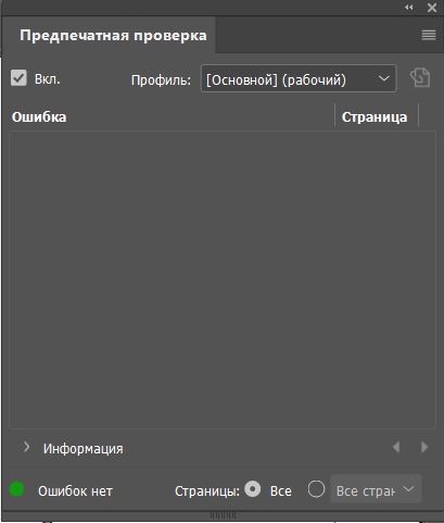

При этом в предпечатной подготовке ошибок нет. Не понимаю что делать(

Предупреждает, что файлы RGB
А там нет такой проверки, настройте профиль и тоже будет предупреждать если нужно.

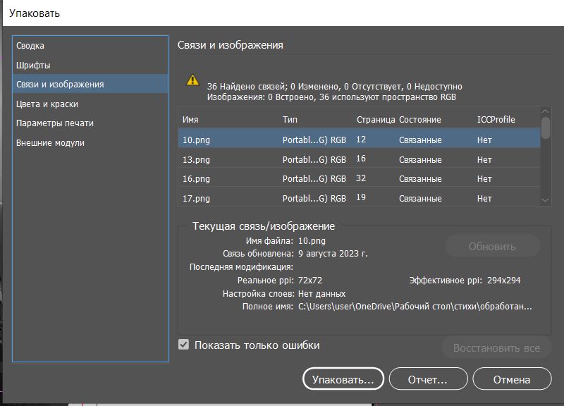

PNG зло. Если устраивает, что там PNG картинки - делай пэкэдж. Ругается, что пнг в RGB.

вижу значок ошибки
PNG не поддерживает CMYK, так что "ошибка" будет в обоих случаях.
