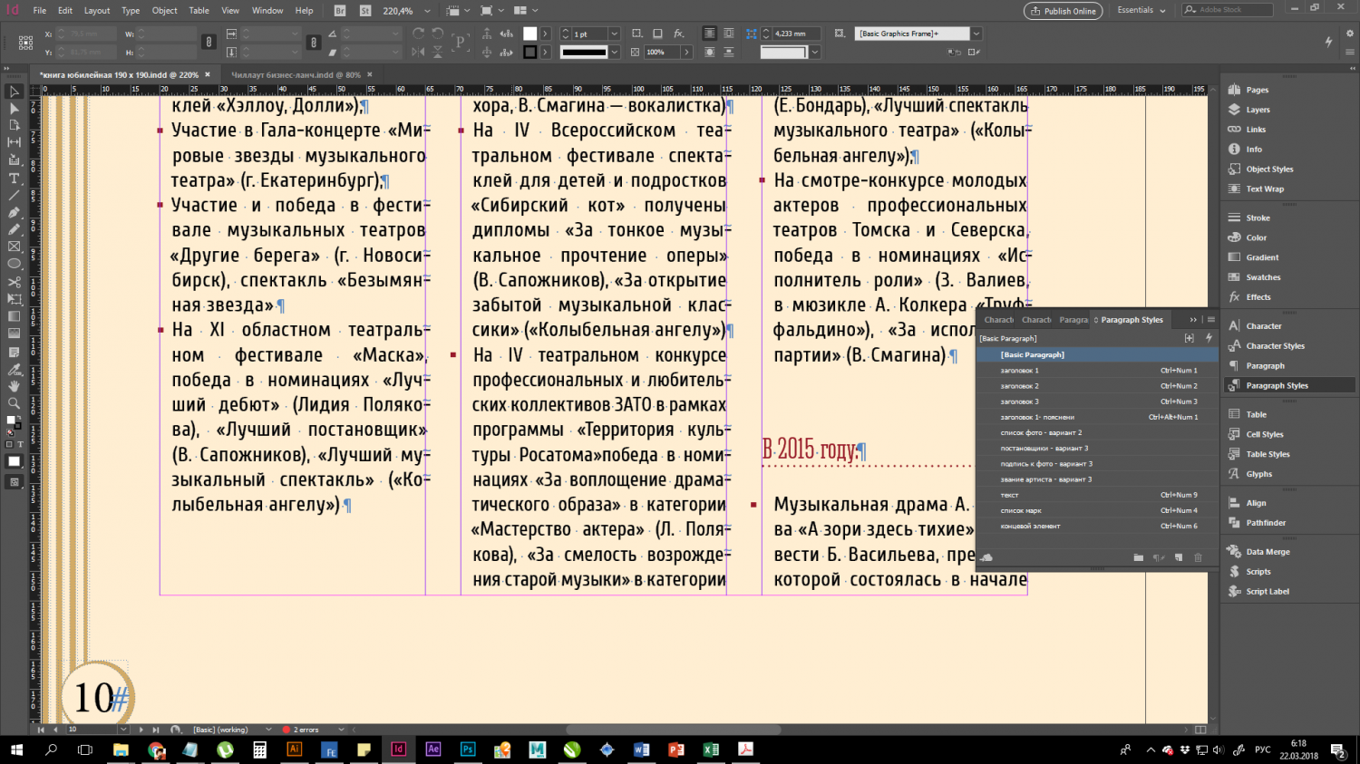

Часто использую Optical Margin Alignment, но сегодня он меня крайне удивил: ОДИН из буллитов ушел заметно левее остальных за границу текстового фрейма.
Подскажите, пожалуйста, как это развидеть поправить? Возможно, где-то в стиле символов для буллита можно игнор оптического выравнивания настроить? Я не нашла...
Вижу, что даже два, а не один. Покажите всю строчку, второго случая. ИМХО, дабы уместить весь текст в строке, ИД выталкивает буллит
Попробуйте удалить 1-2 символа в этой строке (чисто для эксперимента)

Точно, два, ну и потом на других страницах еще горсточку : ) Действительно, помогло удалить пару символов, но при этом варьирование трекинга и ширины символа результата не дает: текст втягивается/вытягивается, а буллит на месте. А вот удаление одного символа в любой из первых четырех строк работает : ) Осталось выбрать, какие буквы наименее значимы для театра? : )

Табуляцией — по умолчанию... Если я отключу Optical Margin Alignment, то буллит втянется в текстовый фрейм и будет виден уже не как выпирающий влево, а как воткнутый вправо : )
Вижу, что пробелы довольно сильно гуляют (в таких узких строках не удивительно, но попробуйте их подзажать сильнее)
Возможно, я не там пробовала их подзажать, но вгонка-выгонка в позволительных пределах мало что дают при такой длине строки, поэтому попробую предложить клиенту все-таки выключку влево, потому что ни с количеством колонок (и соответственно длиной строки), ни с кеглем-гарнитурой я ничего не могу сделать — утверждены железно. Так вот, возможно, делала не то, но пыталась уменьшить разрешенный максимальный пробел в разделе Justification в настройке стиля абзаца — зрительный эффект ноль: как были огромные пробелы, так и вот они...
я б ещё попробовал переключить Single line composer и Paragraph composer
А вот это помогло — во всех случаях, где «выполз» был заметным.

Может будет достаточно поставить пробел после Росатома? А то его там как-то не хватает. Глядишь и уберется мятежный буллет.
Уже поставила — не помогло : ) Но его там действительно не хватало.
Поставьте N-пробел
Сработало! То есть и Single-line Composer помог, и en-пробел в стиле : )
