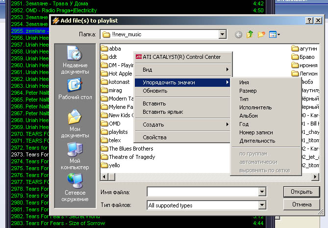

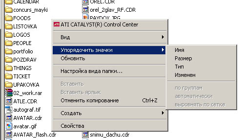

как только в папке процент мп3 и прочей музыкалки перевешивает какой-то там лимит – на нажатие пкм «упорядочить значки» происходит хрень:
вместо нормального - аттач1 (gud), фигня - аттач2 (bad).

как сделать, чтоб везде (или там, где МНЕ НАДО) при нажатии пкм в списке файлов и папок меню выглядело как в аттаче1 (gud)?

а вот отключив в сервис-свойства папки "помнить параметры отображения папки", назначив в одной папке нужный "выбор столбцов" и применив ко всем папкам - странно но помогло
видимо "помнить параметры отображения папки" это какойто горбатый перевод
