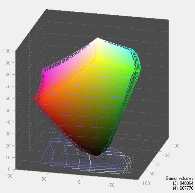

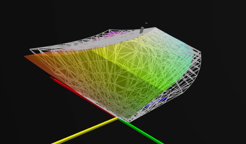

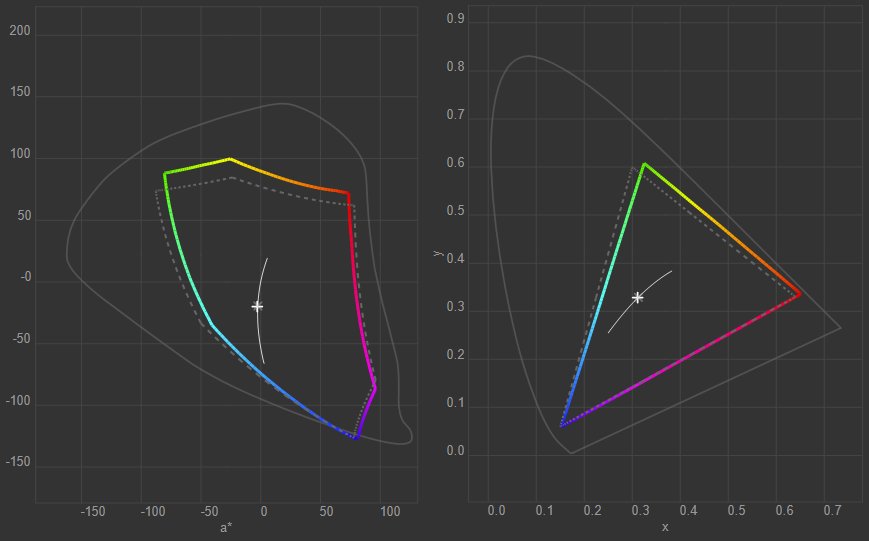

Благодарю за ответ! Цветовой охват + SRGB прикрепил, в красном углу чуть выходит за AdobeRGB. Мне не понятно то, что возникает клиппинг красных значений. Может ли это быть связанным с тем, что красный не доходит до верхней границы сетки? Вообще, я наткнулся на то, что плаваю в понимании применения профилей при управлении цветом. Задача бедного фотографа/дизайнера - линейно сжать sRGB до "бриллианта", вписываемого в сетку для монитора. Но назначения цветопередачи этого не предлагают, рекомендуемый относительный колориметрический только корректирует белую точку, а перцепционный вообще работает у кого как. Резльтат - Фотошоп показывает обычный sRGB как бы в пруфинге для негодного монитора, вырождает граничные оттенки. Хотя, видимо, если ограничить гамут в перцепционной таблице до конформного гамуту sRGB, оно сработает. Пока я не придумал, как это хорошо сделать (в Argyll можно сжать по ab, но не всё в нём работает). Такая беда. Есть мысли?

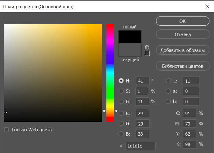

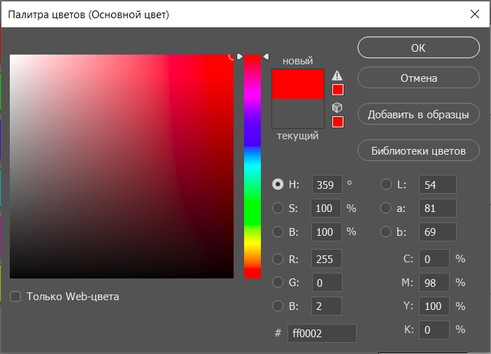

Нет, рабочее пространство - sRGB. Баловался пруфингом и понял, что переписать дефолтовое относительное колориметрическое назначение можно как раз сэмулировав пруфинг для монитора. Но работать-то должно и без этого! Если догадка про недотягивание бриллината до сетки верна, то может кто по практике сказать, если монитор во все стороны выходит за sRGB (Eizo, положим), то RGB из палитры при sRGB в документе отображается во всём диапазоне значений? Сейчас палитра показывает предупреждение о выходе за гамут (значок "!" на иллюстрации). Ещё интересней то, что при нескольких комбинациях профиля монитора (ставил дефолт Windows как через Argyll, так и через "Управление цветом") и пространства документа, чёрные и близким к чёрным значения тоже "сигналят", палитра исправляет их аж до 29,29,28 (вторая иллюстрация). У "бриллианта" нижняя точка практически на месте, может быть, это результат съехавшей температуры чёрного?

Понятно, в этом окне предупреждение (восклицательный знак) появляется при выходе за цветовой охват установленного профиля CMYK всегда (косяк такой, просто программистам adobe видимо не пришло в голову, что бы увязать это предупреждение с установками предварительного просмотра )

Проверил - действительно, при смене CMYK профиля вне зависимости от sRGB в документе точки, куда палитра перекидывает крайние значения сместились. Я верно понимаю, предупреждение вовсе не связано с профилем монитора?
mihas
4 258
2 633
Верно, не связано.
Расширенным цветовым охватом тут и не пахнет, обычный монитор, очень похожий на sRGB. То есть даже в софте без управления цветом будет все похоже на фотошоп. Не вижу тут проблем вообще, среднестатистический sRGB монитор, который даже безо всяких особых настроек показывает все очень близко к sRGB. Только не пробуйте на нем смотреть AdobeRGB - все края охвата будут зарезаны.

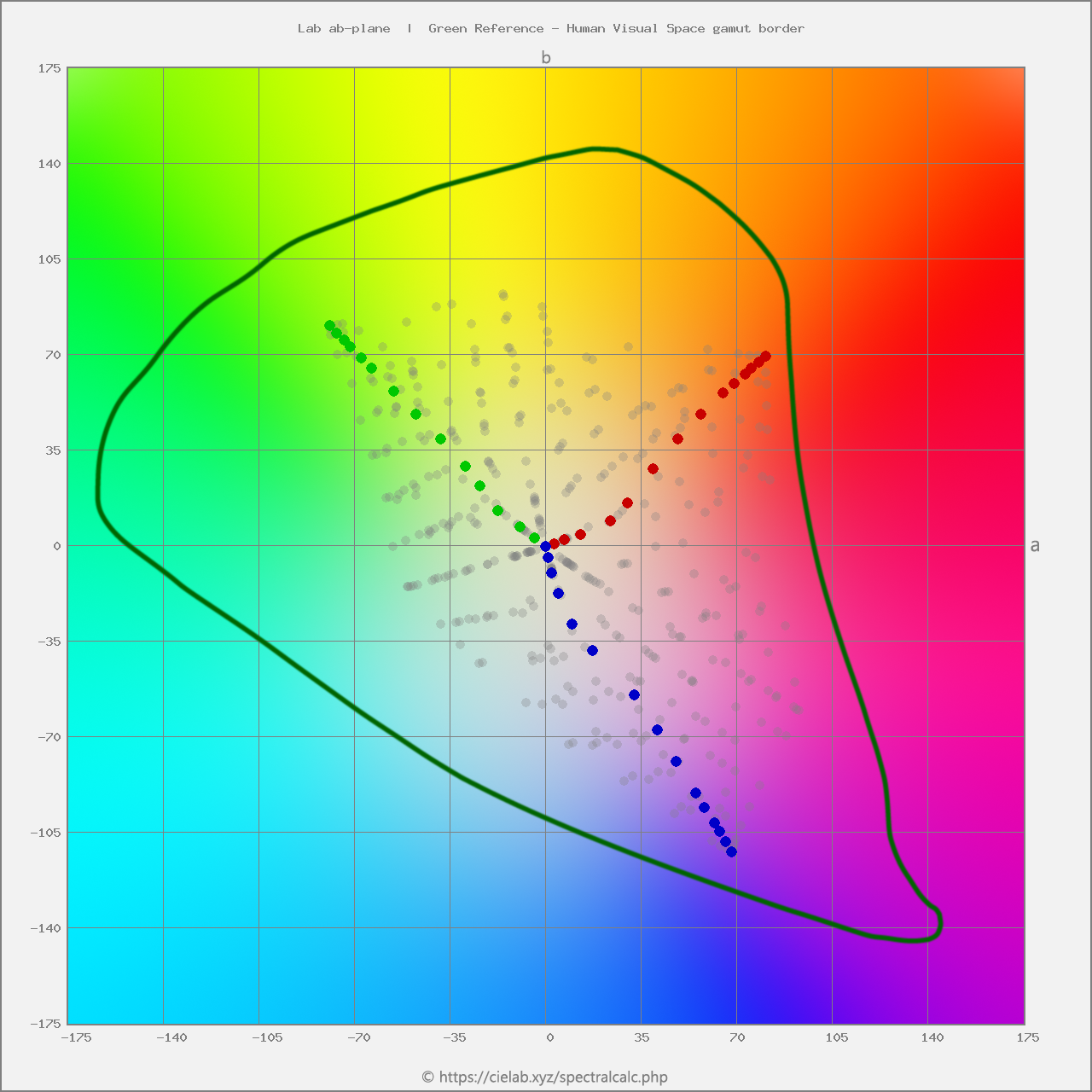

Вот охват sRGB в лабе в границах HVS. Почти точно повторяет ваш охват.

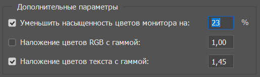

Понятно, что это не AdobeRGB, но красный - за границами всех стандартов, я такого на экране ещё не видел. Не могу согласиться, что можно вообще не включать управление цветом, т.к. применение профиля показывает заметный сдвиг по оттенкам, есть отличие и в контрасте. Видимо, спектры RGB далеки от нормы + нелинейность. Разобрался с назначениями: относительное колориметрическое отличается от абсолютного только адаптацией к цветовой температуре, кроме сего никакого сжатия-растяжения ЦО под воспроизводимый охват оно не даёт. То есть считается, что снижение насыщенности - это смена цвета. Выходит так: фотографы, работающие с включённым цветоуправлением за дешёвыми откалиброванными мониторами просто из-за того, что не видят граничные оттенки, удерживают картинку внутри ЦО монитора (точнее, его пересечения с sRGB) при редактировании, тем более, что в реальных фото чистые насыщенные R, G и B практически не встречаются. Хотя, с уходом цвета в белые блики тут можно попасть. Кстати, DxO у меня вовсе сжимает диапазон значений RGB при отображении, при этом управление цветом в нём как-то реализовано, без настроек. Теперь решение в моём случае: Во-первых, в Фотошопе можно уменьшить насыщенность цветов монитора, это также коснётся палитры, настройка специально сделана для вот таких бедняков и, почему-то, встретилась мне только в одной статье в рунете. Конечно, колориметрически это неграмотно, но немного удивляет, что предлагаемые стандарты не рассматривают практические нужды и способность человека адаптировать своё восприятие в рабочих целях. Второй путь более кривой: в заказном пруфинге можно задать профиль монитора как устройства вывода и переключить назначение на "восприятие". Эффект совсем небольшой, поэтому я сгенерировал профиль с гамутом sRGB, сжатым по ab так, чтобы вписать его в гамут монитора с запасом, и с подменой назначения на "perceptual appearance". Эффект увеличился, но чем больше сжимаешь, тем больше всё выцветает. Разумеется, это тоже колориметрическая ересь, но в этом случае оттенки восприимаются ближе к номинальным, я это увидел по ColorChecker 24. Существенный недостаток такого подхода - пруфинг не затрагивает палитру. Всех благодарю за поддержку!

"Уменьшение насыщенности монитора" - рудимент древних версий фотошопа (до 5-й версии 1998г) - когда не было управления цветом и отображение настройками монитора подгоняли под эталонный отпечаток - вот Томас Кнолл и ввёл этот костыль ибо средствами управления монитора насыщенность всех цветов сразу никак не регулировалась. Действует он очень своеобразно, например красный при повышении здесь значения сначала уходит в жёлтый и только потом загрязняется. Холодные же цвета вообще не затрагиваются. По своему опыту - более 5% тут ставить категорически нельзя.
Реакции: mihas
mihas
4 258
2 633
Сейчас этот десатурейт в фотошопе имеет смысл применять временно например при оценке изображений, явно вылезающих за охват монитора, например в пространстве ProPhoto: ни один монитор не может отразить цвета на границе такого пространства, и включение десатурейта просто позволяет оценить, есть ли там за охватом монитора какие-то различимые оттенки в оригинале. Для работы с цветом режим дестарурейт сегодня, соглашусь, не нужен вообще. На остальные замечания топикастера не могу ответить, я вообще не понимаю, о чем он пишет.
