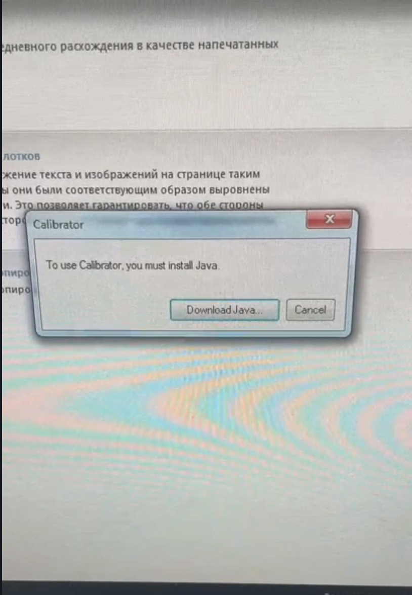

Подскажите пожалуйста. При запуске калибровки из Fiery CWS вылезает диалог с требованием установить JAVA.
После нажатия кнопки Download Java ничего не меняется.
serg_shmatov
57
3
Вроде с этим разобрался.
Из списка доступных устройств только efi es-1000.
Надеюсь мой второй Айван будет нормально работать в режиме эмуляции.

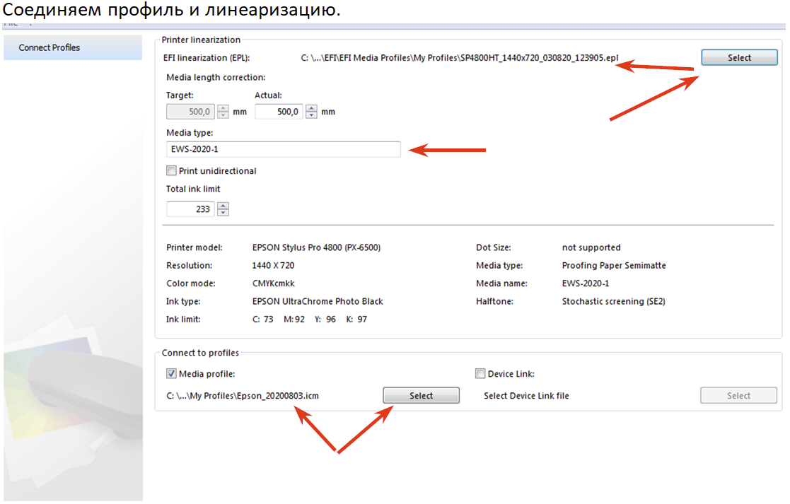

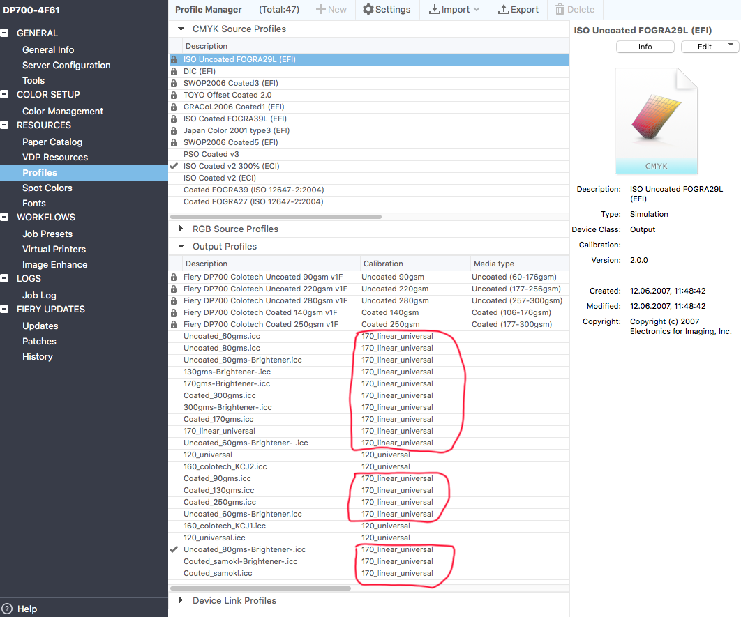

А как в Фиери правильно линеаризацию профилям назначать?
dev9togo
132
46
в СWS 6.8 и Fiery OS 150 путь выглядит так :
Device Center -> Resources -> Profile -> Output Profile -> выбираем нужный профиль, ПКМ, назначаем нужную калибровку
в других версия может быть немногу по другому, или отсуствовать часть функционала
Реакции: pressman1985
eugeny
886
217

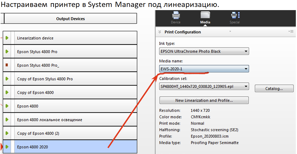

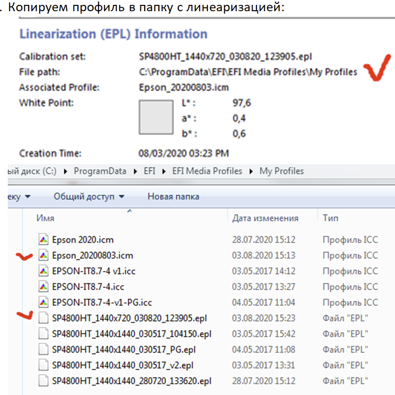

В Color tools есть соединение профиля и линеаризации. (из Fiery запускается )
Connect Profiles называется. Вот фрагмент моей старой инструкции
