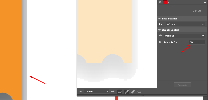

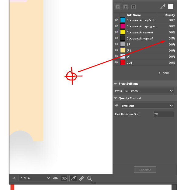

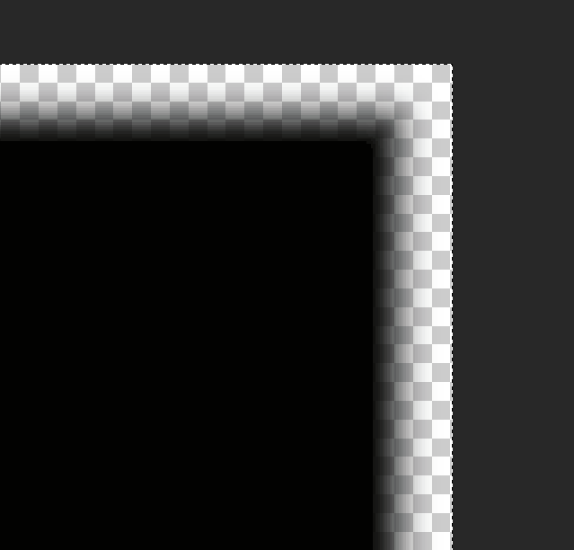

если используются тени в Иллюстраторе, разобранные Expand Appearance...
В Фотошопе они открываются как прозрачность.
Можно её подрезать до 2%?
То есть, чтобы был 0, а потом сразу 2 или 3 % (по желанию

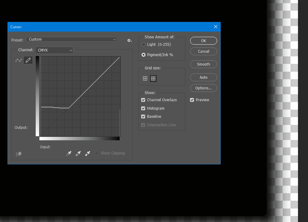

Через кривую
Через быструю маску.
Делаете выделение сtr + клик по нужному каналу или слою, делаете быструю маску, правите в ее канале что вам нужно, выходите из нее, заливаете новый слой нужным вам цветом (ctr + del или alt + del).

На прозрачности подрезка не будет работать, под картинкой с прозрачностью должен быть фон. Добавьте белый фон, а картинку положите мультиплаем или даркеном в макете. Лучше конечно посмотреть на весть макет.

Только отключать при работе с маской сглаживание.
