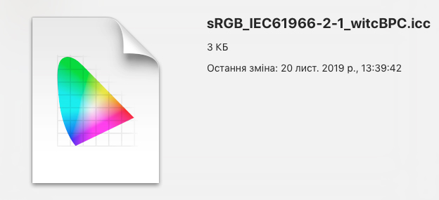

dev9togo, не понял. Скачал, запихнуть в RGB-input и получу BPC? Неужели так просто?
не понялвсе равно. проверяю в фотошопе. Поделил из обычного sRGB в твой профиль sRGB with BPC. Потом имитирую преобразования в свой принтер — ничего не поменялось относительно BPC. Тоесть если галочка BPC отключена при дележки из sRGB with BPC в профиль моего принтера опять заваливает тени.
