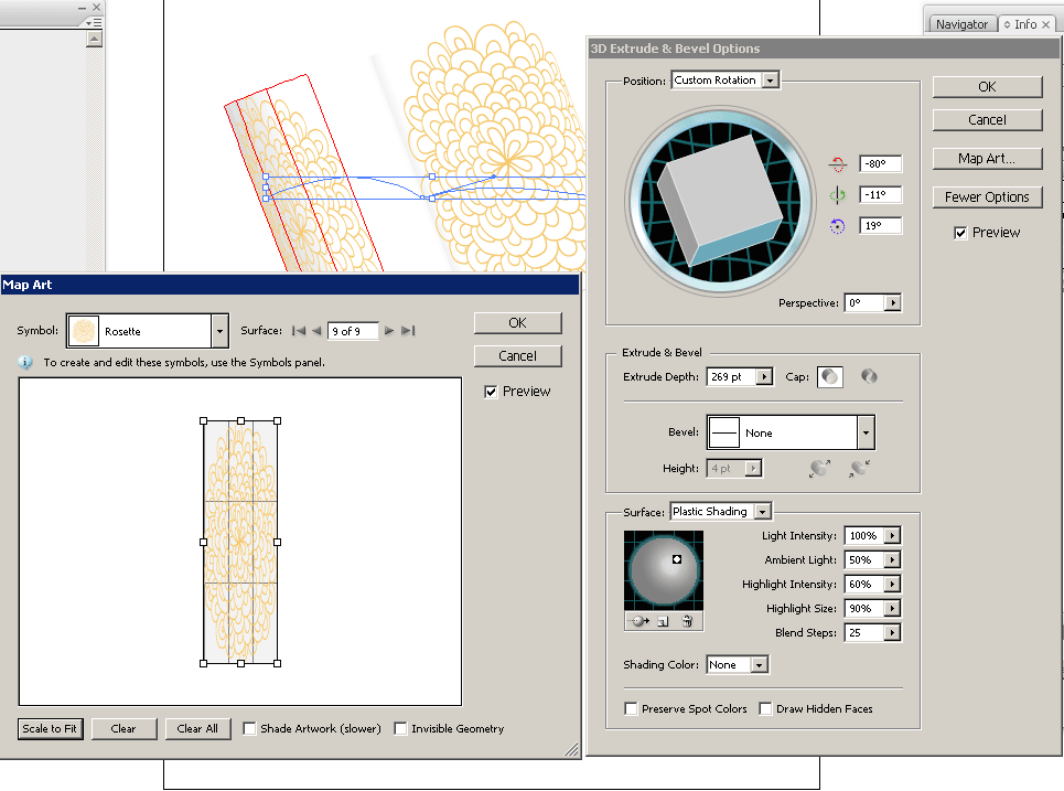

Вот решил помучить илл на досуге но никак не получается у меня натянуть картинку. Илл разбивает поверхности на части. Что я не так делаю? урок

Ответ: урок "открытая книга"
По-моему вы поторопились с фоном.
Символ накладывается на кривую из 3-х точек белого цвета без какого либо затенения - посмотрите внимательно Step 13
Make sure that this time you do not add any shading. Then click the Map Options and go to Surface Number 3. There choose the graphic we created earlier as a symbol. You can scale it, move it around, and decide where it looks the best.
