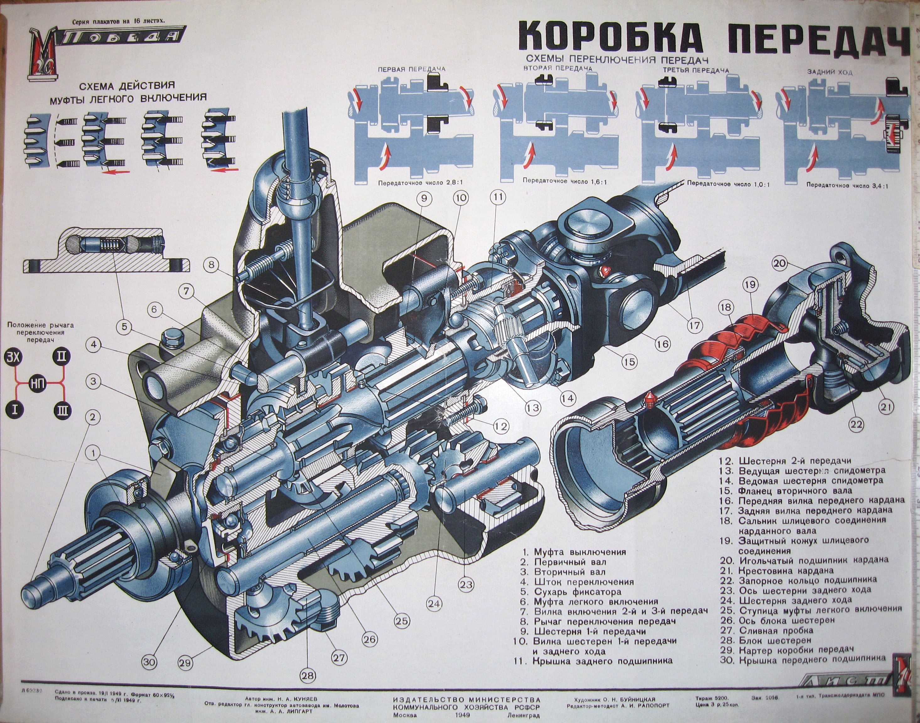

У креста 1949 года плакат. Разумеется это технический рисунок еще без всякого 3D и даже компьютеров. Но с тех пор прошло немного времени :)

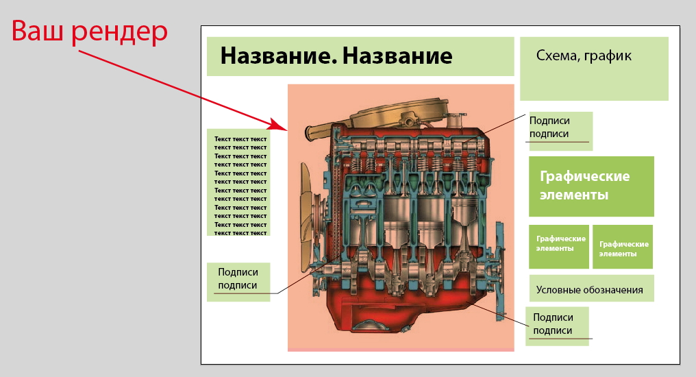

@engineer4ik, грубо говоря, готовите необходимые рендеры из своей 3-д программы (в нужном качестве и формате), а затем при помощи издательского софта (хоть Корел, хоть Адоб, хоть Кварк, хоть Сериф) "собираете" необходимую картинку на лист. За основу идет ваш рендер (в качестве основной картинки), а вокруг можете наносить подписи, необходимые графические элементы, масштабировать, перемещать все и т.д. и т.п.
Если грубо, это выглядит так:
То что красным - это заготовка, экспортированная из 3-д софта.
То что зеленым - создается в графической программе.
Т.е. делаете голую заготовку в 3-д и "обвешиваете" ее необходимыми графическими и текстовыми элементами.
