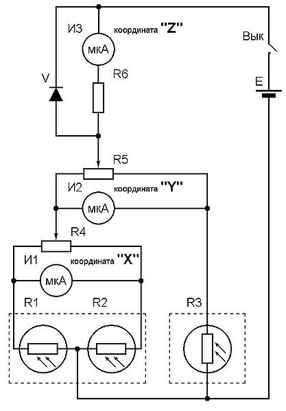

Это та самая схема прибора, моделирующего глаз человека?
118002
Каков алгоритм пользования прибором?
Реакции: DmitriyRDS

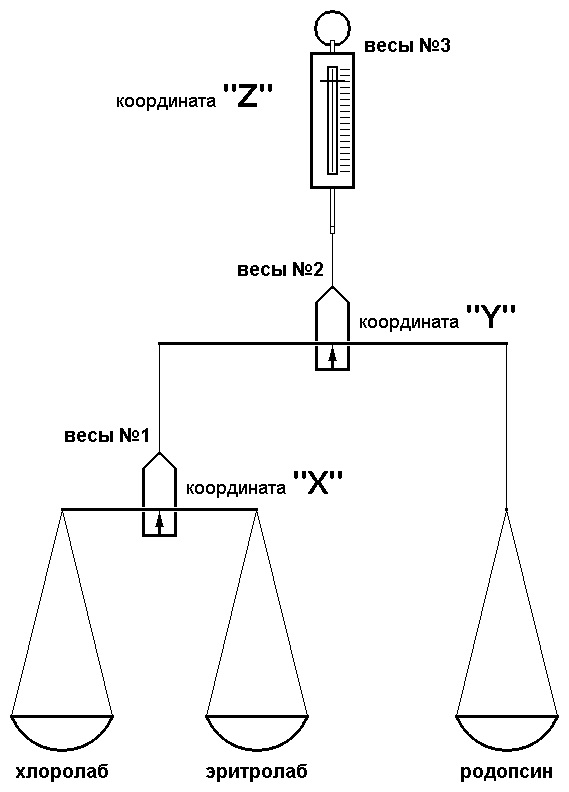

Принцип работы глаза (прибора его моделирующего) очень прост.
Фотоприёмники R1 и R2 моделируют работу колбочки (спектр чувствительности R1 соответствует хлоролабу (540 нм. жёлто-зелёная область спектра), а R2 - эритролабу (590 нм. жёлто-красная область спектра). По сути это весы, показывающие соотношение раздражения одного фотопигмента к другому. Колбочка выдаёт информацию о спектральном составе на линии зелёный - пурпурный, проходящей через точку 0 (ощущение белого цвета).
Далее средневзвешенный сигнал колбочки (максимум чувствительности которой в области 570 нм. (жёлтый)) сравнивается с сигналом палочки R3 (максимум чувствительности которой (фотопигмент родопсин при ярком освещении) в области 460 нм. (синий)). При этом мы получаем информацию о спектральном составе на линии жёлтый - синий, проходящей через точку 0 (ощущение белого цвета).
Общий сигнал (вес конструкции из двух "коромысловых" весов) есть сигнал яркости, изображён на рисунке в виде пружинных весов.

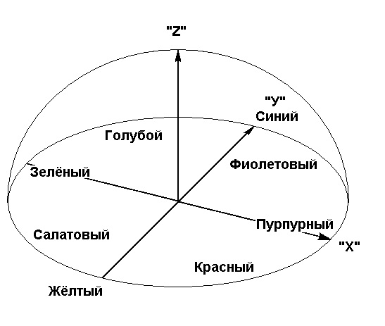

Теперь посмотрим на область воспринимаемых нашим глазом цветов. Так как соотношение зелёный - пурпурный ни как не влияет на соотношение жёлтого — синего и наоборот, то следует, что эти линии перпендикулярны друг другу и проходят через точку белого цвета 0 (ноль).
Вот так мы имеем обычную декартову систему координат на цветовом пространстве, где координата любого оттенка задаётся параметром оси Х (зелёный — 0 (белый) — пурпурный), оси Y (жёлтый — 0 (белый) — синий), и осью Z (перпендикулярна обоим линиям (яркость). Надеюсь всем понятно, что Z в зависимости от яркости будет меняться от чёрной до белой.
Один из алгоритмов пользования прибором:
1. помещаем под приёмник эталон белого цвета и освещаем его эталоном белого света.
2. выставляем потенциометрами зелёный — пурпурный и жёлтый — синий нули (измерительные мосты сбалансированы).
3. подставляем под датчик образец любого цвета и оттенка и получаем его координату на цветовом пространстве!
Координаты по осям Х и Y (относительно белого принимают как положительные, так и отрицательные значения в зависимости от цвета), а координата Z имеет только положительное значение (яркость не может быть меньше чёрного).
Прибор ВИДИТ ВСЕ ЦВЕТА воспринимаемые нашим глазом, включая и те, которые вы ни когда не сможете получить на RGB устройствах.
