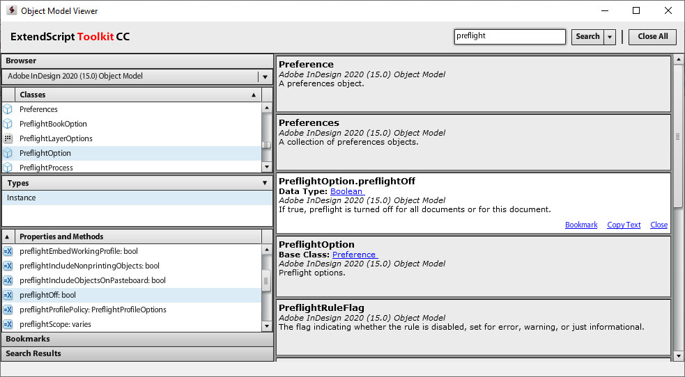

Запустила случайно свой злополучный скрипт при включенной предпечатной проверке и повесила программу.
нашла PreflightOption.preflightOff, но к чему это относится? (Код app.PreflightOption.preflightOff = trueотругал, app.activeDocument.PreflightOption.preflightOff = true тоже.) Где и как включить этот код?

Сделайте, пожалуйста, скриншот окна, откуда это взято. Скорее всего, вы выбрали объектную модель какого-то из старых индизайнов (4.0, например), а надо выбирать объектную модель последнего - 15.0

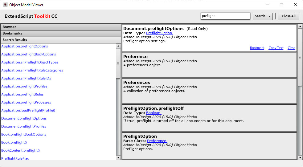

Когда еще раз пересмотрела поиск увидела Document.prefilghtOptions и Application.preflightOptions. Пока цепочки зависимости у меня плохо выстраиваются...

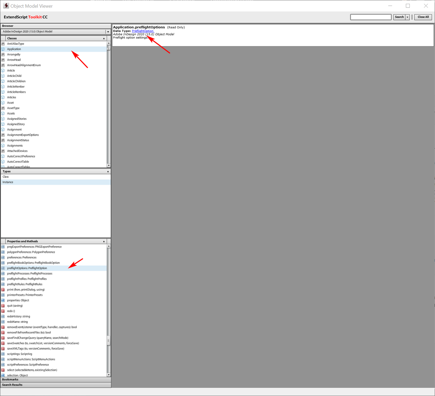

Класс - это сферический конь в вакууме, он как бы оторван от всего. Это, например, Document или PreflightOption. А свойство объекта, которое может иметь тип Document или PreflightOption, может иметь любое название. В индизайне относительно все хорошо - разработчики стараются называть свойства логично.
Чтобы найти, где в классе Application находятся настройки PreflightOption, нужно открыть класс Application, пересмотреть его свойства и найти то самое свойство, у которого тип данных - PreflightOption.
После этого можно будет обращаться к конкретному экземпляру Application - app и обращаться к его свойству типа PreflightOption - preflightOptions.
Надеюсь, не сильно путано получилось.
Еще есть простое мнемоническое правило (точнее, соглашение), облегчающее запоминание: названия классов и констант пишутся обычно с большой буквы, а свойств - с маленькой.
