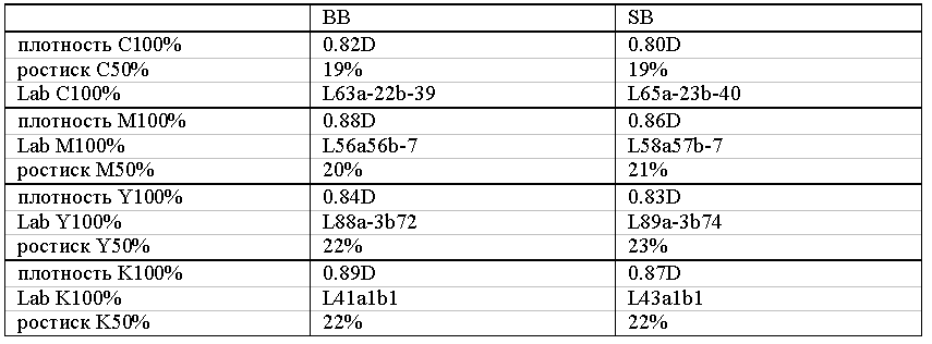

Как влияет на оптический "ростиск" переход от BB к WB, особенно если бумага достаточно прозрачна?
Ростиск я умышленно взял в скобки.
Ответ: Условия измерения
Строго говоря, ни механическая, не оптическая компонента ростиска от подложки не зависят. И не могут никак зависеть. Не возникает причинно-следственной связи. От подложки могут зависеть наши измерения. Подложка вносит систематическую ошибку. Чем более прозрачна бумага, чем большее влияние оборота, тем выше ошибка. Эта ошибка не только приборная, порой она и визуально заметна. В случае точного воспроизведения для компенсации влияния светопрозрачности материала внутрь вносят светонепроникающий слой – алюминиевую фольгу. Или же на обороте печатают зеркало (из контрастных компонент).
В коммерческой полиграфии на такие сложности не идут. Но ошибка измерений остается. В плотностях или в колориметрии есть влияние оборота и/или подложки. В ростиске нас выручает то, что при вычислениях систематическая ошибка взаимовычитается. Конечно, оборот вычитается хуже, чем просто подложка. Но вычитается и он. Проверить это несложно самостоятельно. Для ленивых даю результаты (см. аттач) промеров своим SPM55 реального ростиска на неплотной 80 г офсетке (полупрозрачной). BB есть темная поверхность с L17a0b-1, WB (нестрогий синоним с SB) есть светлая c L92a0b2. Данные без вычета бумаги. Выводы делайте сами.
