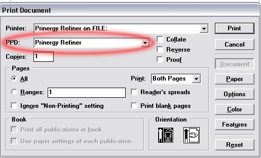

Ответ: Установить формат бумаги
и затем выберите его из списка:
    13.1 КБ · Просм.: 754
