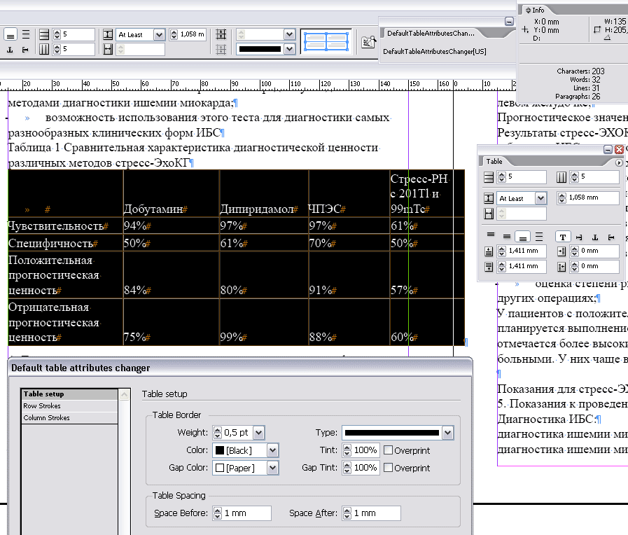

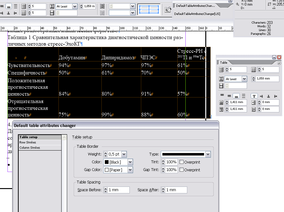

Странно, нифига не сработало.
Думал, что SmartStyles как-то мешают, убил, толку не прибавилось.

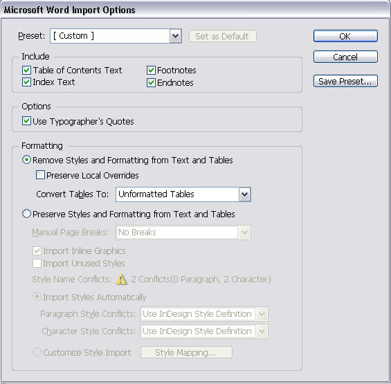

Выложил, что получается при импорте. Первый случай - с галкой Preserve Local Overrides, второй - без неё. И настройки импорта.
Что-то не так делаю?

Даже не знаю что сказать. Опиши подробнее последовательность действий. Попробуй импортнуть файл ТОЛЬКО с таблицей.
