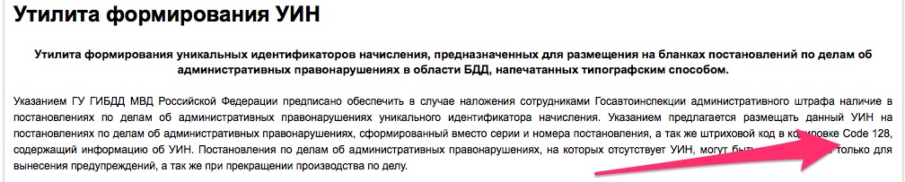

Скриншот взят с сайта по вашей ссылке:
Резюме: ищите любую утилиту, которая может генерить Code 128.

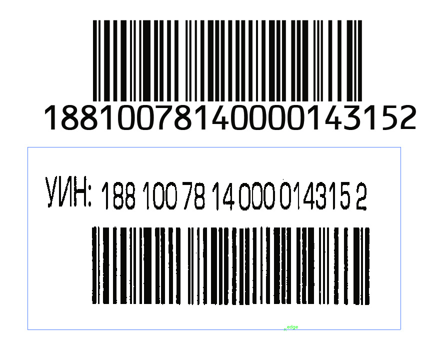

конечно, это Code128. чистой воды. уж не знаю, что вы там делаете.
только что сгенерил по вашим цифирькам code128 в Zoner Barcode Studio.
совпадение полное.

пруф выше мелкий вышел)
вот крупный:
Ну так шрифт поменяйте. Полоски такие же.
это вы мне?????????
Ахаха. Не заметил чей пруф увеличенный.
Понятно, в чем проблема была:
в нем нет контрольной цифры.
Мы приняли «2» (последнюю) за нее,
предполагая, что она сама формироваться должна.
А оказалось, что все цифры надо вбивать.
