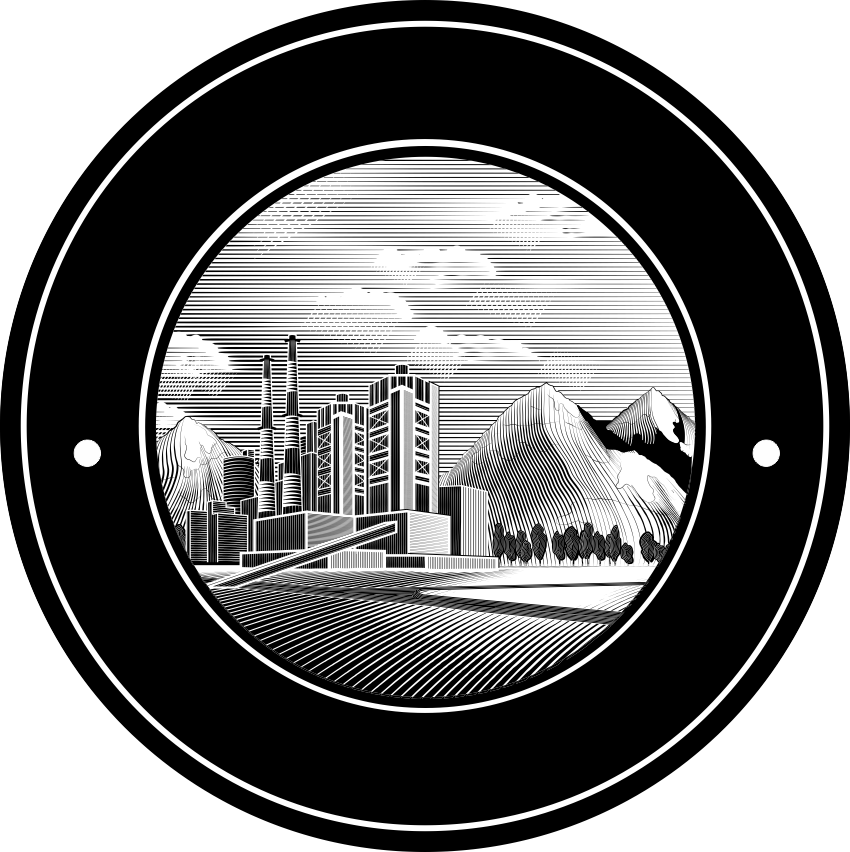

У нас у одного заказчика вот такой логотип (фрагмент)
Интерьеркой, диаметром 4 см - печатается. Но допечатке и печатникам приходится прилагать усилия
Всё бы ничего, но подобных макетов (см выше) - заказчик шлёт массу. Я бы и рад все их переделать - подогнать под нужное кач-во, разложить на тираж и тыды, но их рук-во очень тяжко идёт на контакт, раз за разом присылая неоткорректированные файлы. И, к сожалению, повлиять на ценовую политику нашей конторы я тоже не могу... Посему, печатаем УГ, закрыв глаза.

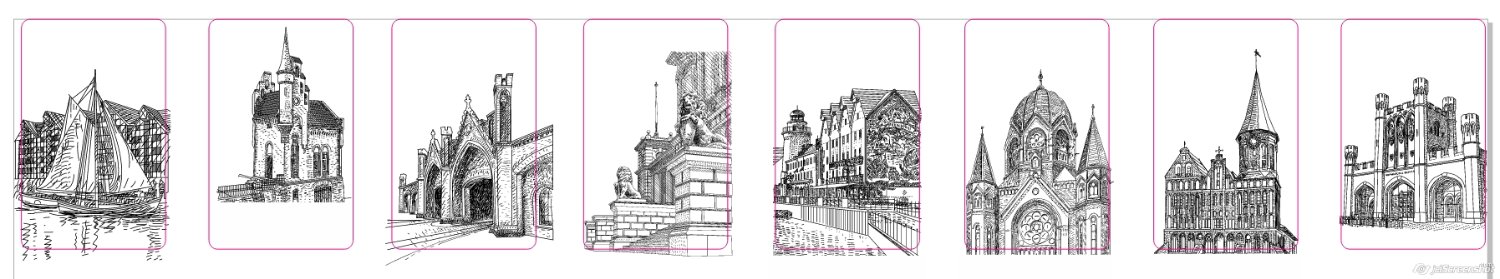

Если кому интересно, вот обезличенные подобные макеты, которые раз за разом шлют нам в больших кол-вах:

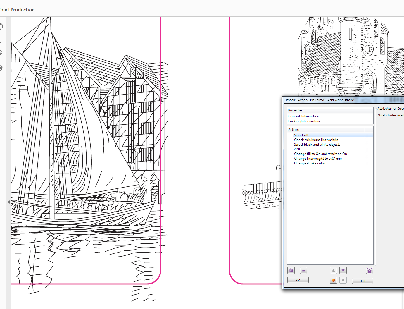

Но обводки задавать всем - можно же автоматизировать, что в Илле, что в акробате. Они же все примерно одного размера вам приходят и/или печатаются? т.е. заранее рассчитать, какой должна быть обводка вполне можно?
как-нибудь вот так, например.
Можно сразу и масштабирование добавить, если нужно, еще что-то
