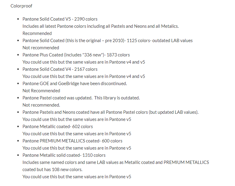

В веере есть guide features.
Написано 1867 colors
Судя по этому
исследуемый веер версии до v.4 получается?

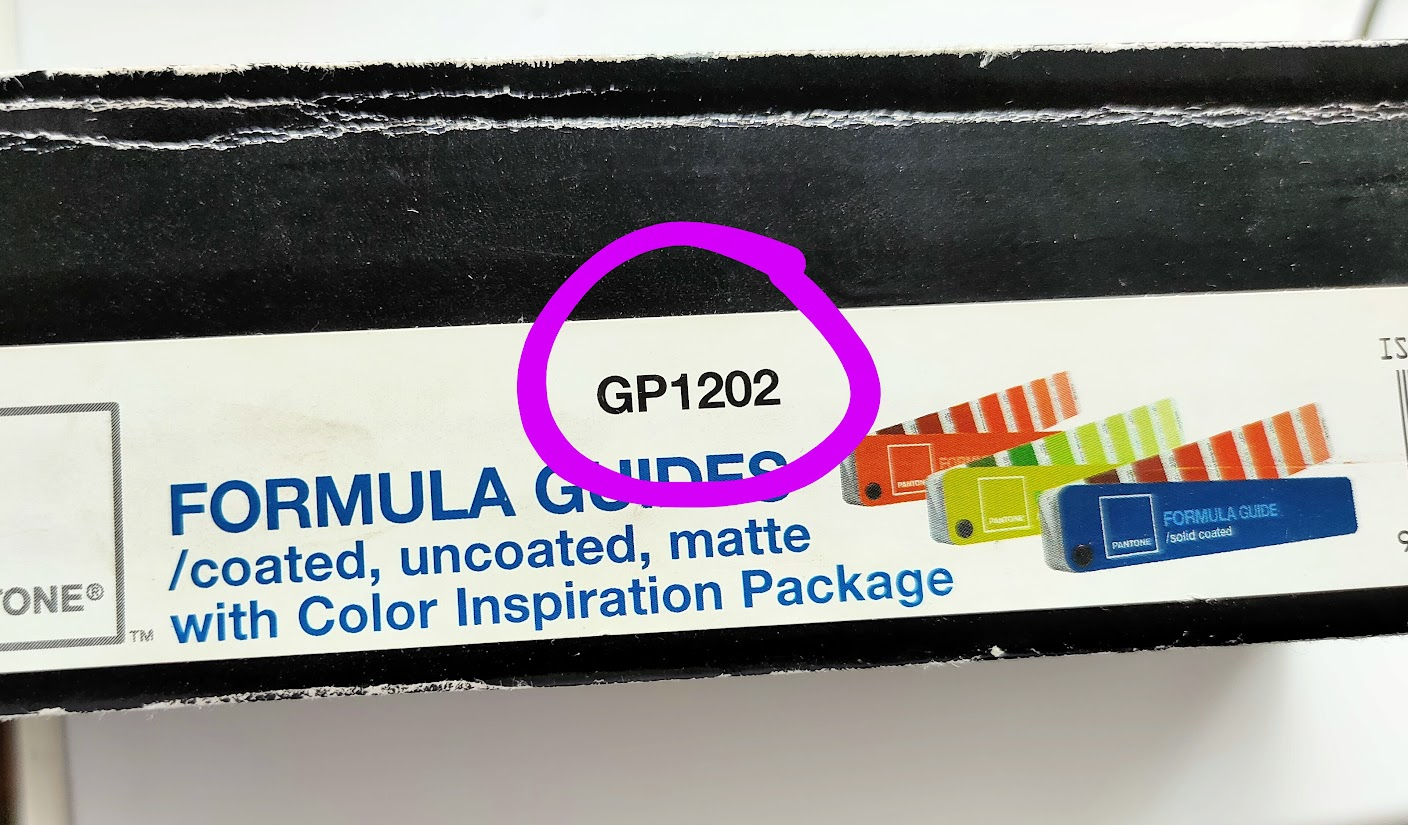

А на коробках или в документах о покупке?
когда я последний раз покупал веер - коробочка была не испачкана краской.
В документах может быть, но зависит от степени ленивости менеджера/бухгалтера который заносит номенклатуру.
