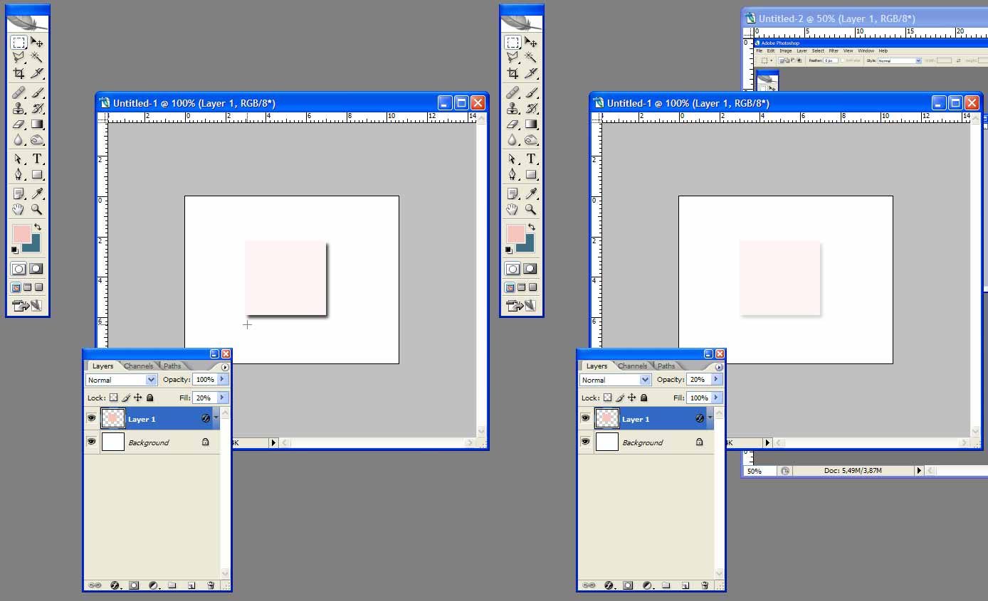

В панели Layers есть 2 регулятора: "Opacity" и "Fill", которые вроде как одинаково воздействуют на слой. Кто-нибудь может на примере показать разницу в их применении. Собственно зачем нужен, например, "Fill"?

Это был пример английского. Его я читал :) Но признаюсь честно: не понял тонкости применения. В каких случаях можно терзать движок "Fill"?
Ответ: В чём отличие Opacity от Fill?
ну там же чёрным по белому:
филл действует ТОЛЬКО на сам слой, но не действует
на эффекты, применённые к слою...
чё вам ещё надо?
обратите внимание на тень в примере (коли надо разжёвывать)

Практика показывает что формулировать надо так: В дополнение к свойству Fill - которое влияет на прозрачность только собственных пикселов слоя - вы можете изменять свойство Opacity, которое влияет к тому же на непрозрачность пикселов слоевых эффектов примененных к слою. Кроме того эти свойства влияют на то, как будут ренедрится режимы смешивания.
