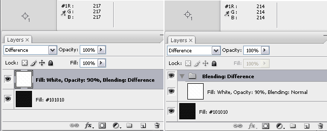

Чем отличается режим смешивания при котором один из слоёв находится в группе от обычного смешивания? Чем отличаются алгоритмы?
Например, при переносе слоя, которому назначен режим смешивания отличный от Normal, в папку (Group), результирующий цвет меняется. Это так задумано?
Photoshop CS3.
На картинке иллюстрация того, что спрашиваю.
Спасибо!

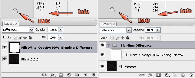

Проверил: у меня разницы не наблюдается. Вам надо было еще пример того что получается постить.
Смешивание группы определяет режим смешивания всех пикселов всех ее слоев. То есть любые эффекты типа размытий, ореолов, теней - словом все включая любые пикселы слоя - все будет в режиме указанном для группы.
Ответ: В чём разница между блендингом в группе и вне?
Внутри группы слои смешиваются только в назначенных им напрямую режимах и только потом пикселам результата назначается режим, указанный для группы. Как если бы группа была предварительно слита в один слой с таким режимом

Пример на прикреплённой картинке. В названии слоёв описано, какие операции производились. Результат в правом верхнем углу каждой половинки на обрезанных палитрах Info.
Слева, просто два слоя смешанные в режиме Difference, а справа, верхний слой перенесён в группу, но сам слой в режиме Normal, а режим Difference присвоен группе. (Если присвоить Difference слою в группе, а самой группе - Pass Through, то разница исчезнет.)
При заливке слоя Fill, Opacity нужно назначать во время заливки, а не в свойствах слоя.

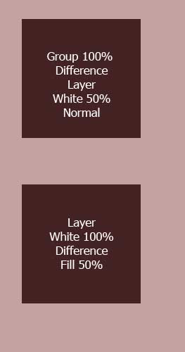

Сам уже запутался. Короче, на эффект смешивания по-разному влияют параметры Fill и Opacity.
Вот цвет фона c3a3a3 создайте над ним слой с белой заливкой 100%. Переведите его в режим Difference. Теперь уменьшайте по 10% Fill - это просто встаньте на поле ввода значений и давите Shift+Down Arrow. Вы увидите как радикально изменяется эффект при изменении этого параметра.
Собственная непрозрачность слоя это Opacity. У группы тоже есть Opacity. Но когда вы засунули прозрачный слой в непрозрачную группу и задали ей режим смешивания, то оказалось достигли эффекта изменения параметра Fill. Как если бы это был слой с 100% непрозрачностью и уменьшенным значением Fill до 50%.
Проверяю это умозаключение: точно так и есть!
Поздравляю с открытием: если засунуть частично непрозрачный слой в группу которой назначить режим отличный от Сквозного, то вся комбинация будет действовать как слой со значением Fill равному значению Opacity засунутого слоя.
Следовательно надо читать справку в разделе какая difference между Fill и Opacity.
