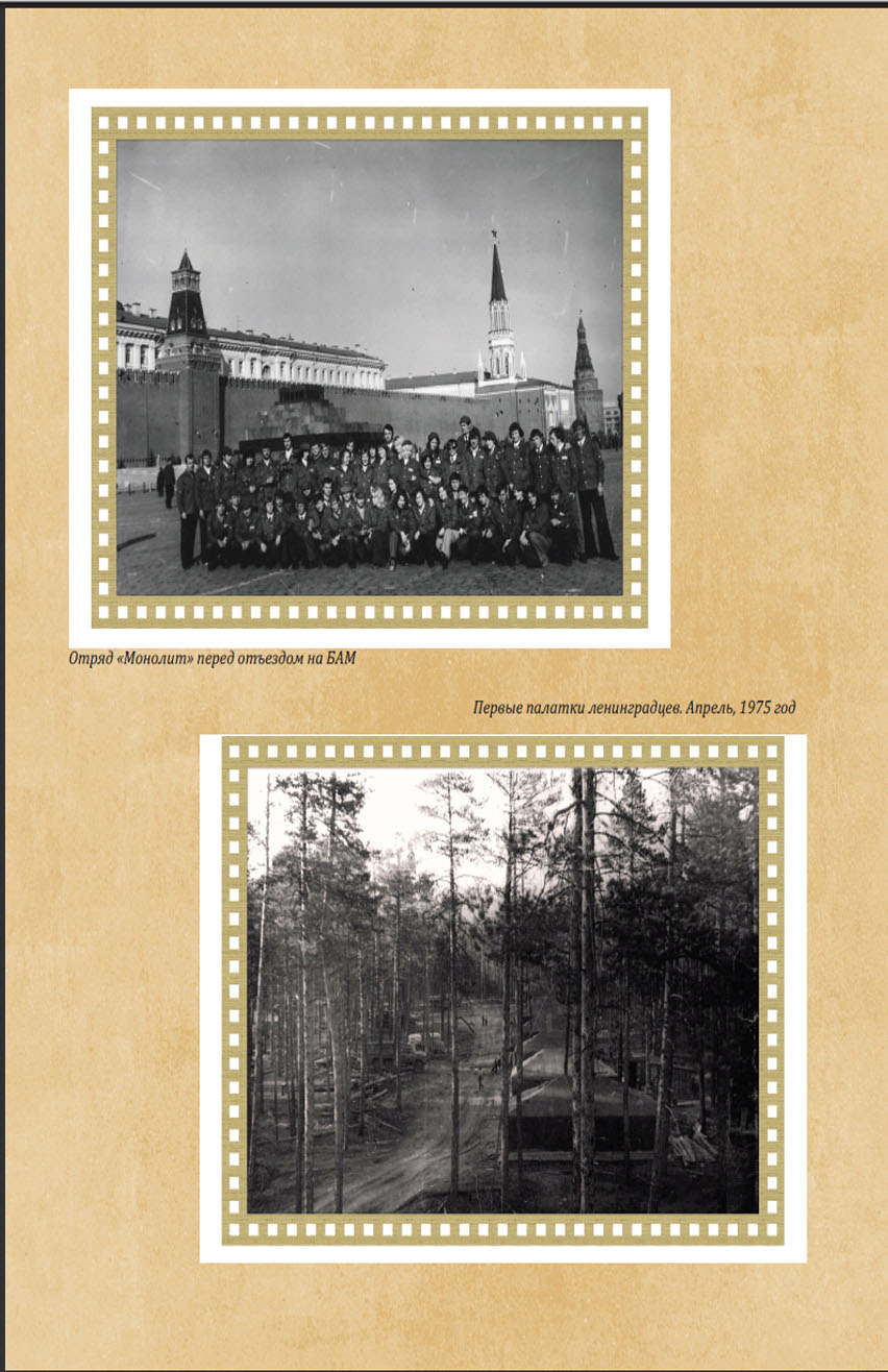

Когда перевожу работу в PDF из Кварка, то в PDF-документе вместо прозрачности у иллюстраций белый фон.
Иллюстрации все в Тифе, с соблюдением прозрачности. А в PDF почему-то белый фон появляется.
Не понимаю, в чем проблема и что делать?
    192.5 КБ · Просм.: 543
Ответ: В документе PDF появляется белая рамочка
Спасибо. Все получилось. Но я не знаю, все ли типографии принимают psd.
А pdf вы для кого пишете? Там никаких psd уже не будет.
прозрачности Кварк <...> понимает только в psd.
Не только
