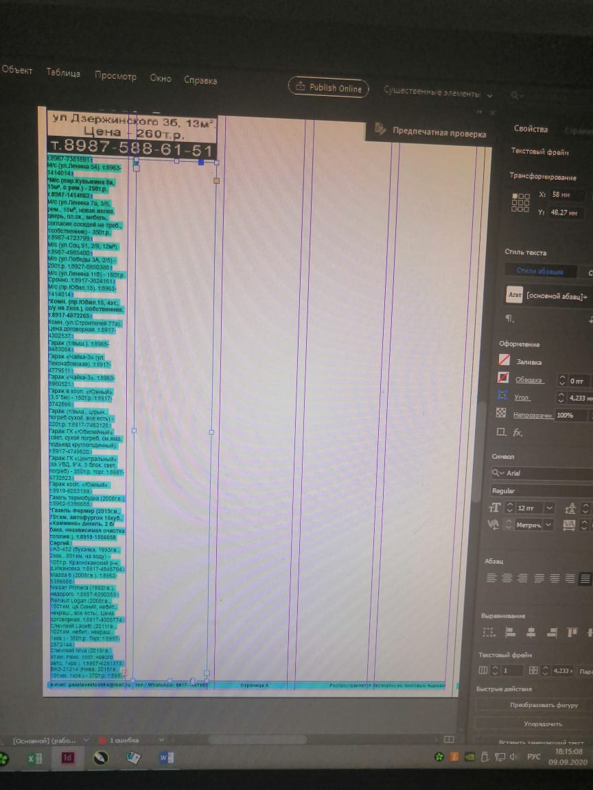

Кто сталкивался с тем, что при вставке текста он вставляется не полностью, 2-3 страницы видны а остальной текст не виден, ошибка вытесненный текст, что только не делали. Помогите плиз
идмл дайте)))
Первым делом надо выяснить, что не помещается.
Например, большая картинка или длинная непереносимая строка.
Для этого можно временно увеличить фрейм насколько возможно, чтобы непомещаемое поместилось.
да просто глянуть надо)

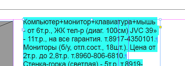

Верный ответ Компьютер+монитор+клавиатура+мышь - вот это не влезает
дальше не смотрел
p.s. я бы наверное сделал одним текстовым блоком на 5 столбцов - imho удобнее
Конструкция
не влезает в строку, как результат - вытесненный текст.
Станьте курсором на последний видимый перевод строки, нажмите ctrl+shift+end, назначьте кегль 1.
именно так. "компьютер+монитор+клавиатура+мышь"
но вопрос по макету уже))) почему фреймы не связаны сразу на шаблоне?
почему третий столбец 2 раза поставлен?
почему линкованые файлы кириллицей названы?
почему блидов нет?
почему не используются стили?
вопросов много можно задать, но на главный мы дружно ответили!
