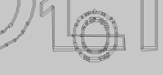

Есть три десятка векторных файлов, выдернутых из Word. Дата создания неизвестна. 80-90 годы.
Открыл их программой WMF Converter Pro (мак). Результат конверсии – в файле *.ai
Оригинальный файл тоже прилагаю. Попробовал маковским Corel открыть – результат еще хуже. Кривые разбились на тысячи и тысячи отрезков. Получился файл-монстр.
Есть возможность определить, в чем сделано и корректно перевести в современный формат?

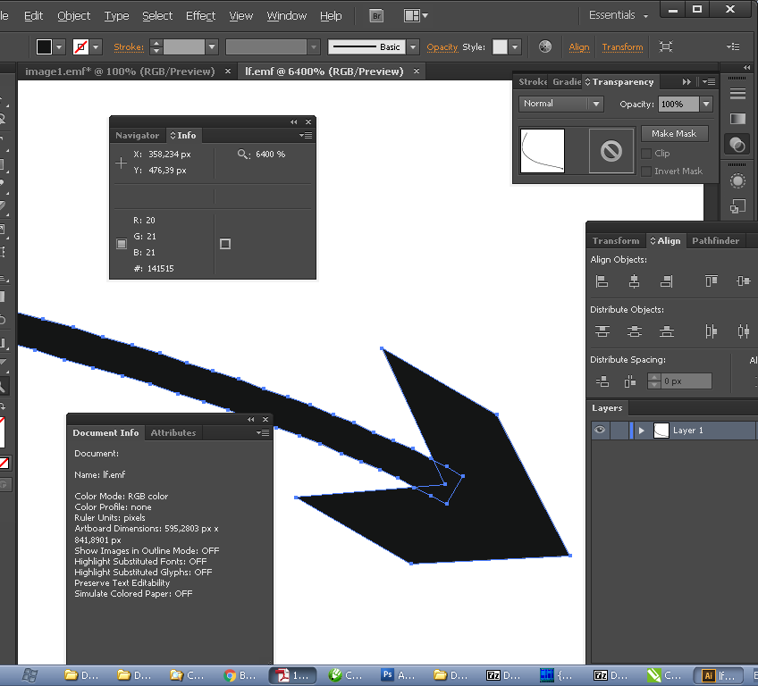

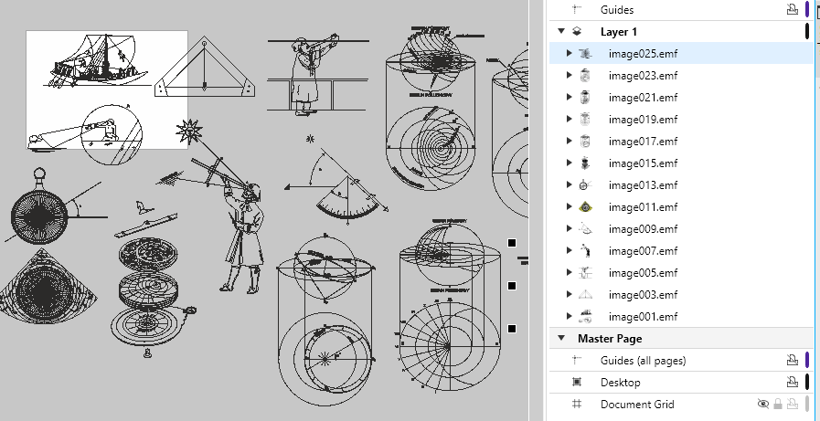

там это уже в виде wmf/emf.
там УЖОС ... 11 с соплями тысяч объектов
в илле выглядит чуть лучше
а это Корел

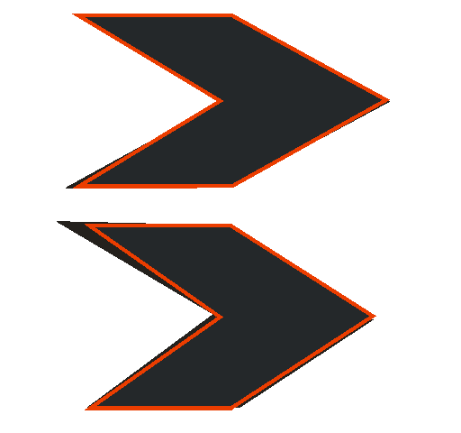

Наконечники то ли изуродованы пережатием EMF, то ли неумело нарисованы руками, но нехарактерны для стандартных
117649

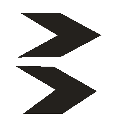

Да нет скорее всего корел.
По пропорциям стрелки почти идентичны с поправкой на EMF корежение
117651

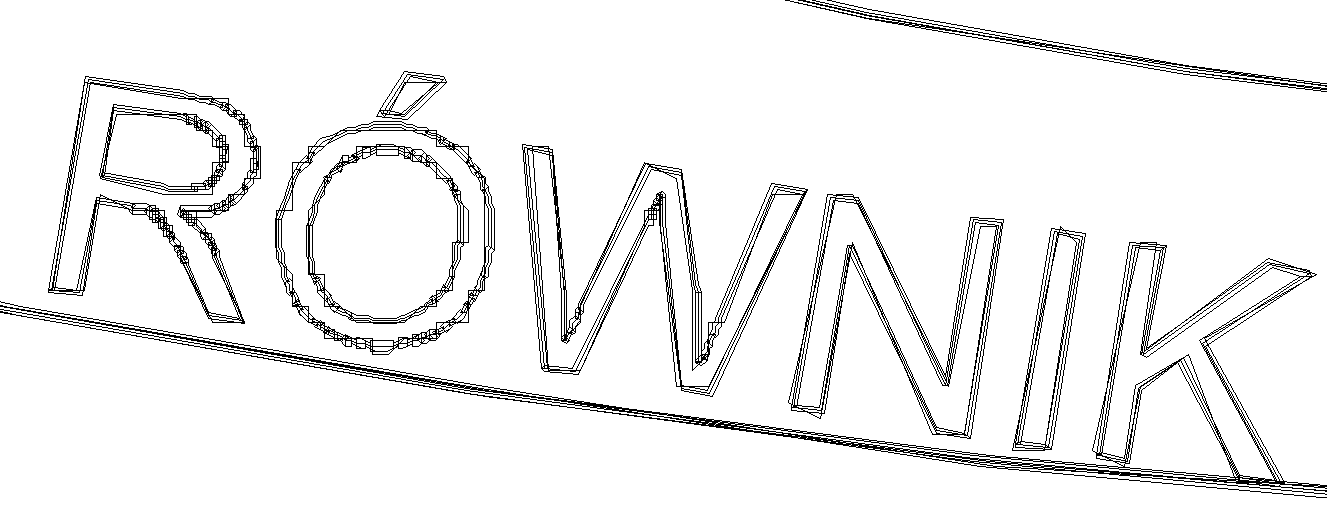

сохранил док как хтмл - картинки сохранились как wmz - переименовал в зип - распаковал - добавил расширение emf
по размеру близко к первому способу ( сразу в ЗИП) - но это хотя бы импортируется как группа, не разваливаясь на тысячу частей
но внутри та же пакость
