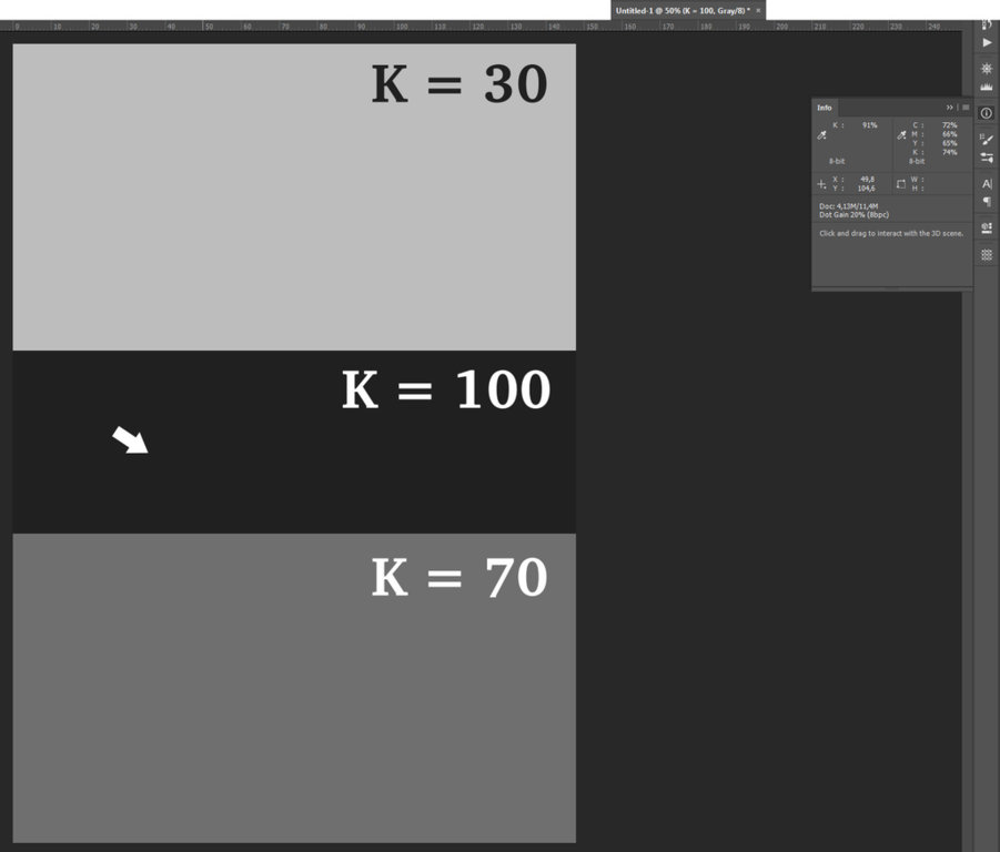

Установлен стандартный цветовой профиль.
Создаю документ в режиме Grayscale.
Выбираю цвет переднего плана
Set foreground color: C=0, M=0, Y=0, K=70
и заливаю прямоугольную область.
Повторяю аналогично еще для двух оттенков
Set foreground color: C=0, M=0, Y=0, K=30
Set foreground color: C=0, M=0, Y=0, K=100
В панели "Info" отображается совершенно другая информация!
Например, там, где заливал 100% черным вижу:
К = 91%;
C = 72%
M = 66%
Y = 65%
K = 74%
Аналогично для 30% и 70%.
В чем проблема, что я делаю не так?

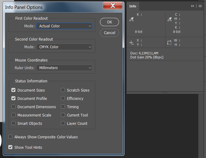

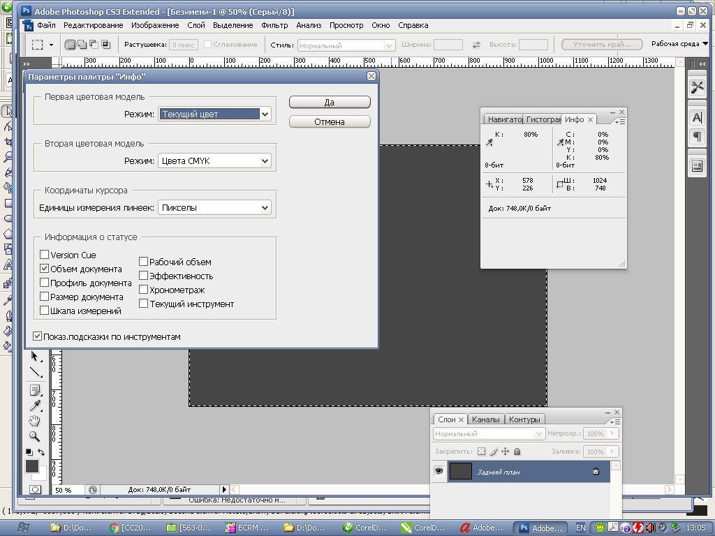

Покажите настройки панели Info 'hmmm'
@_MBK_, да запусти шоп и проделай. не мучай человека настройками)
У меня так показывает правильно
Ну вот левое верхнее окошко с "Actual color" вам и показыват честный 91% grayscale в Grayscale режиме. Что не так то?
А CMYK — потенциальный результат перевода в CMYK при тех цветовых настройках, что выставлены у вас.

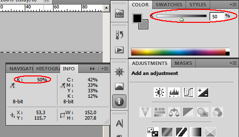

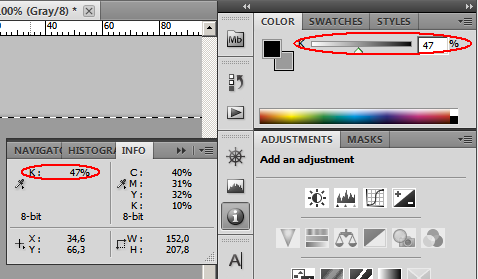

Не, ты не понял, ему надо чтобы отображался задаваемый цвет как у меня на скриншоте.
Не надо задавать цвет Грей как процент К в ЦМЫК'cooll)'
@Elsynor, задай по-другому и покажи как)
Так…
И так…

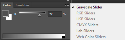

Через панельку "колор" в грейскейле.

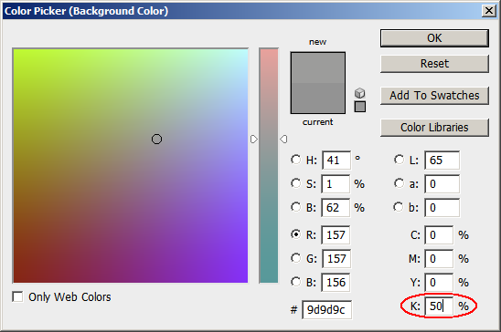

Логика такова, что если, например, 70-50-50-100 это черный, то 0-0-0-100 никак не может быть черным. В лучшем случае темно-серым.
Другое дело, что в колор пикере нет раздела для Градаций Серого.
