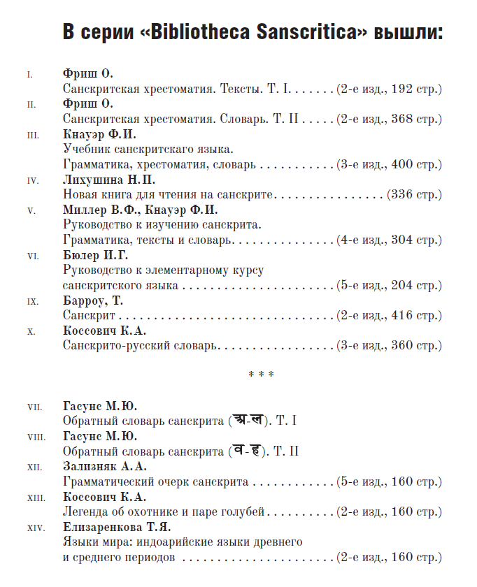

Господа!
На шпации и вдовы не обращайте, пока, пожалуйста, внимание. Какое впечатление оставляет список? Это рекламный листок в самом конце книги - свободная страница осталась. Спасибо,
М.Г.
    84.6 КБ · Просм.: 1 186
Коряво выглядит. Как нехорошо сделанное содержание книги.
Реакции: Валера1966
Тогда зачем спрашивать?
Тогда зачем спрашивать? - чтобы понять, чего не хватает здесь. Я не спрашиваю ради опроса, а ради того, чтобы понять что конкретно поправить.
Не чего, а кого. Опытного редактора и дизайнера.
Вне контекста трудно дать конкретные советы. На мой взгляд, гротеск сверху слишком велик и не сочетается по рисунку.
И верстка в виде содержания не сочетается с содержанием :) текста.
Переквалифицироваться в управдомы?
Реакции: Валера1966
Ну почему ж коряво? А то что ни как реклама, так это да
ну и про заголовок верно
* * * какой смысл несут?
В подбор возможно будет лучше смотреться - хотя тогда не всю высоту страницы заполнит .
В книге №9 - у автора стоит лишняя запятая вроде.
Нумерация мне не нравится: римские цифры и вообще зачем она? На них будут как-то ссылаться?
Это реклама?
Выглядит как содержание. Как корявое содержание, которое вводит в заблуждение до кучи.
В нулевых — я полез искать издание 3 на странице 400...
Во первых каша. Отступы межабзацные где? Заголовок +8 pt вверху религия не позволяет? Или втулили все в одну полосу?
Во вторых, вот это издание и количество страниц, зачем оно вынесено вправо?
В третьих — зачем этому всему римская нумерация слева?
Как реклама, -2.
Реакции: Dmitrij M
