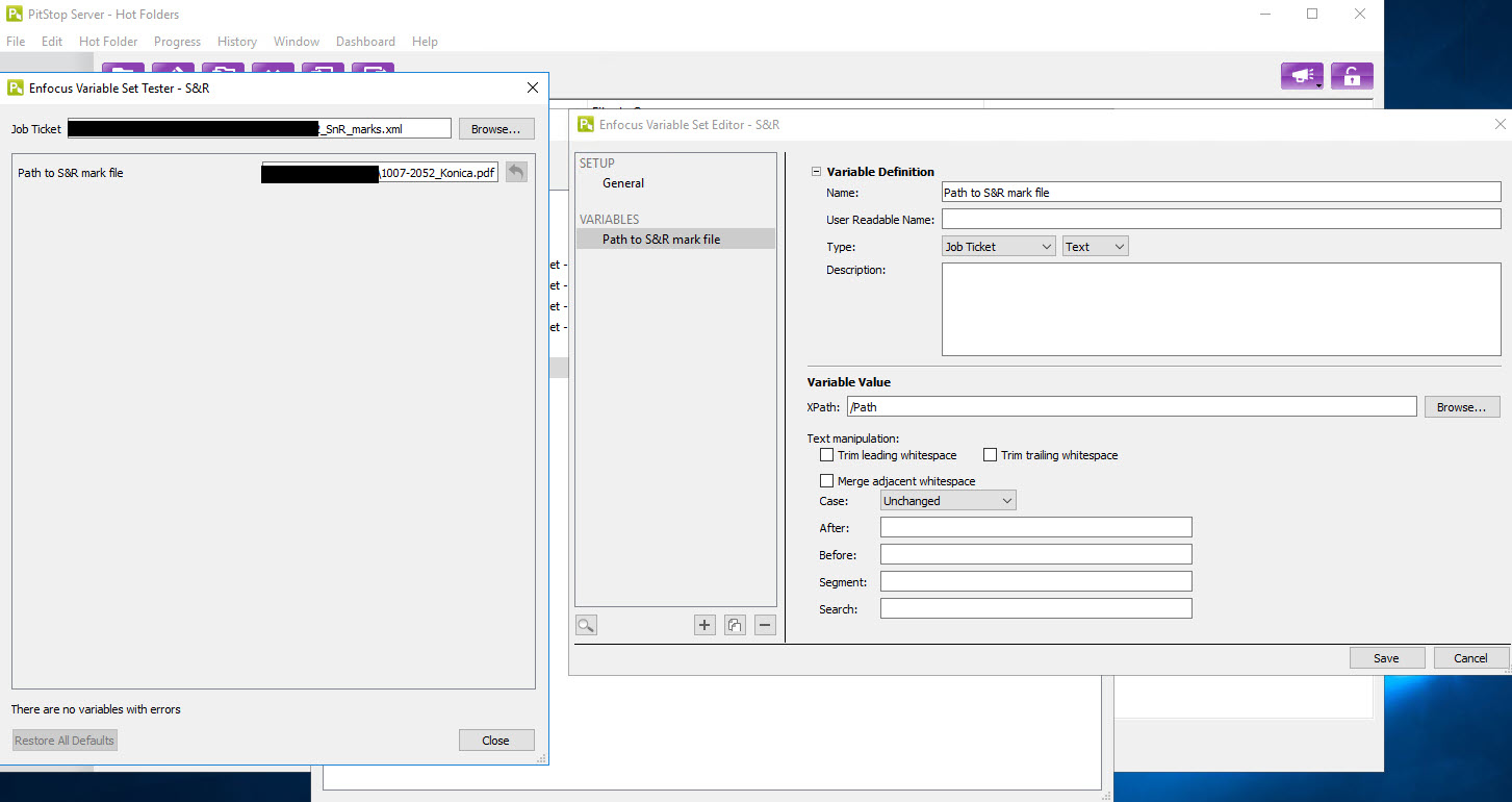

Для начала создал переменную

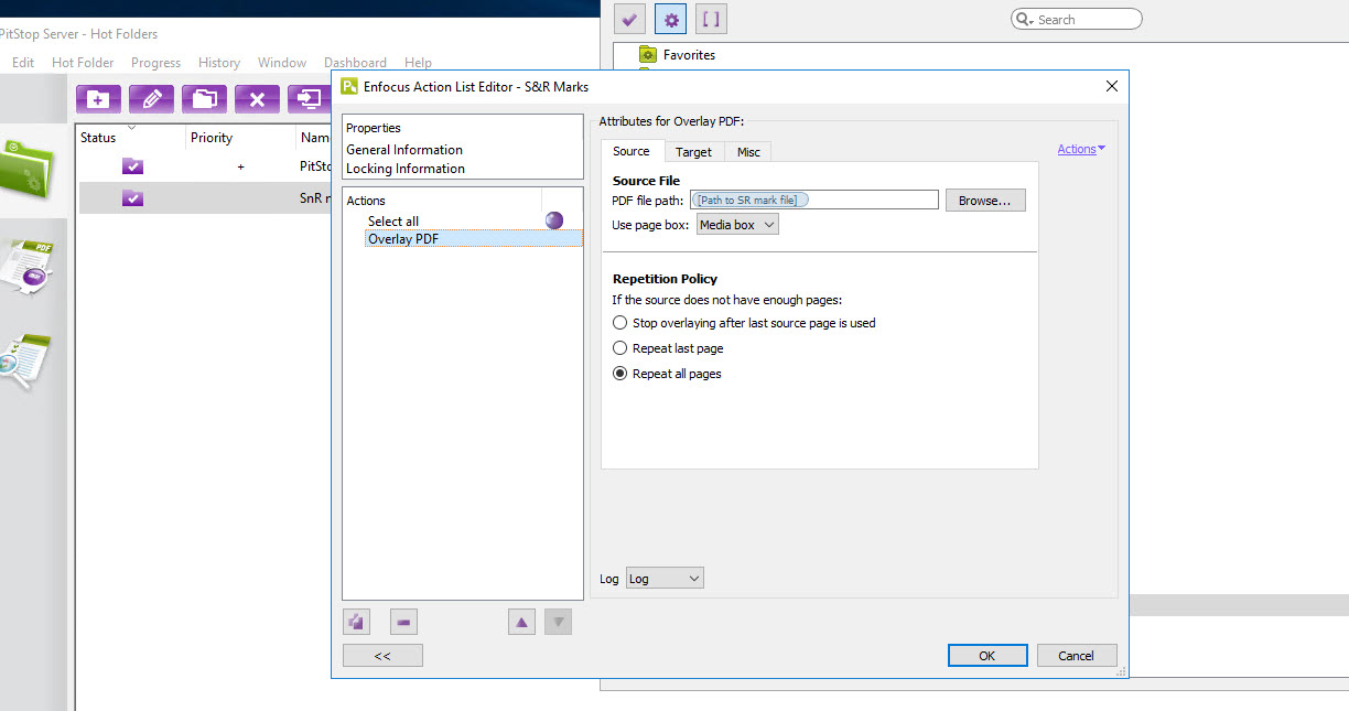

Переменная просто берет путь из XML-файла. Тест проходит, показывает корректно. Затем-сам Action

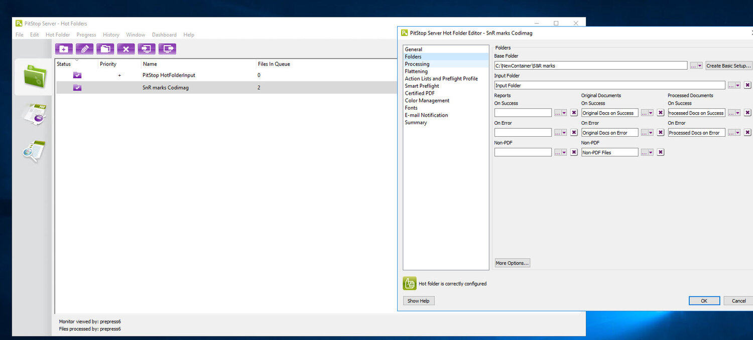

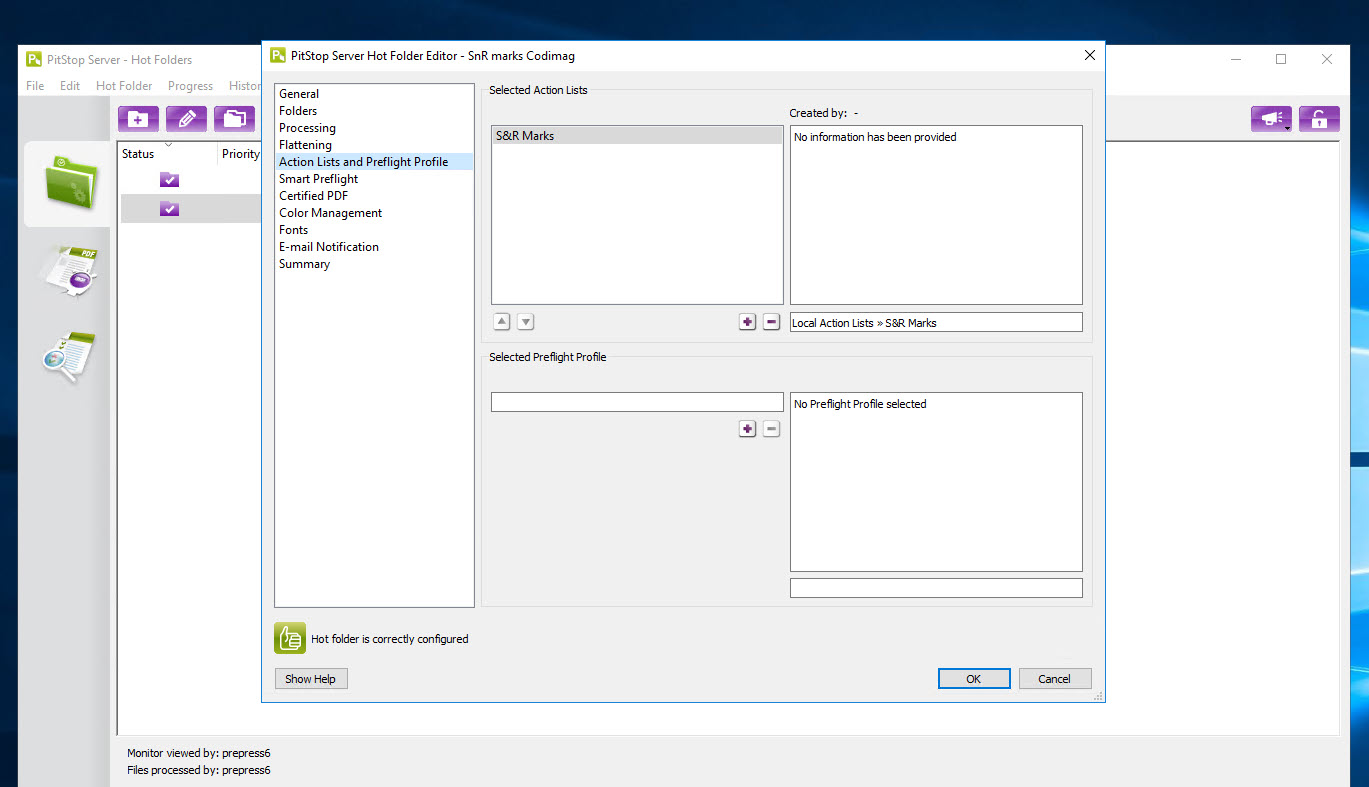

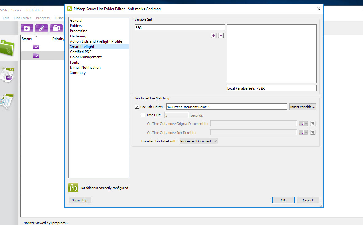

По изначальной идее, Action берет входной файл и объединяет с файлом из переменной. Дальше создаем горячую папку сервера
Здесь тоже вроде бы все нормально.(((
Но папка не обрабатывает входящие файлы, они просто висят без обработки. Файлы кидаю парой, PDF и XML, имена идентичные у обоих.
Что я делаю не так?

Это, бесспорно, очень полезная информация.
А проблема была всего лишь в отсутствии расширения у Job Ticket.

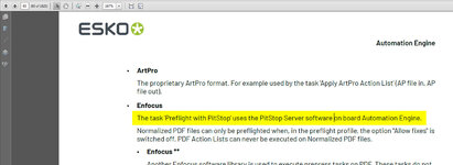

@german, не стоит тратить время на спор человеком, который никогда не покупал решения от Esko или Enfocus. PitStop Server давно поставляется с AE как встроенное решение. И даже по ссылке @romyk, в документе Introducing Automation Engine на странице 6 четко это указано.
Реакции: german
    129.9 КБ · Просм.: 296
Реакции: romyk
Да, был неправ.
