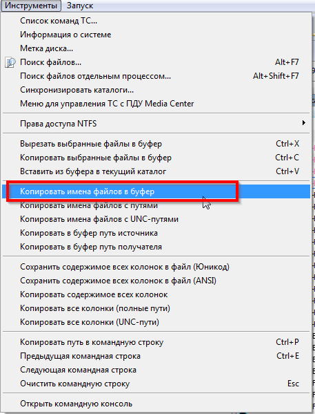

В тотале есть такая опция:
в буфере копируются через строчку, как и нужно TC
