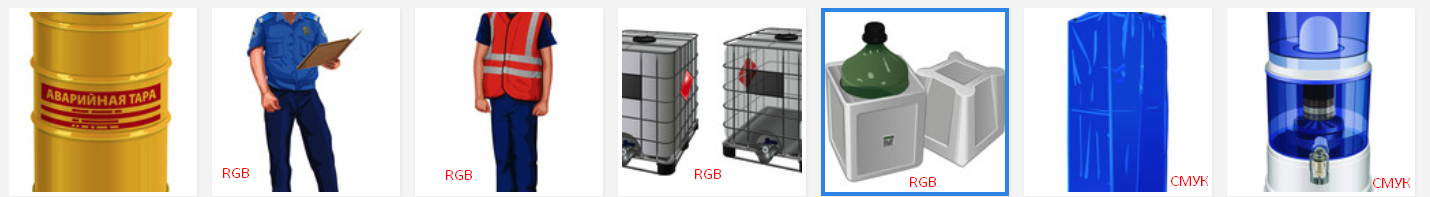

Вот попробовал работать с Adobe Stock. Проблема в том что при загрузке векторов превью генерят на той стороне. Загружается только векторный файл и... то чего там генерят мне не сильно нравится. Отдаешь в RGB - изображение заметно темнеет. Отдаешь в СМУК - кислотные оттенки появляются. Как этого избежать? С фотолией было проще там превьюху делаешь сам, а тут никакого контроля. Настройки цвета обычные Europe General Purpose 3
исходник ai
на Adobe Stock

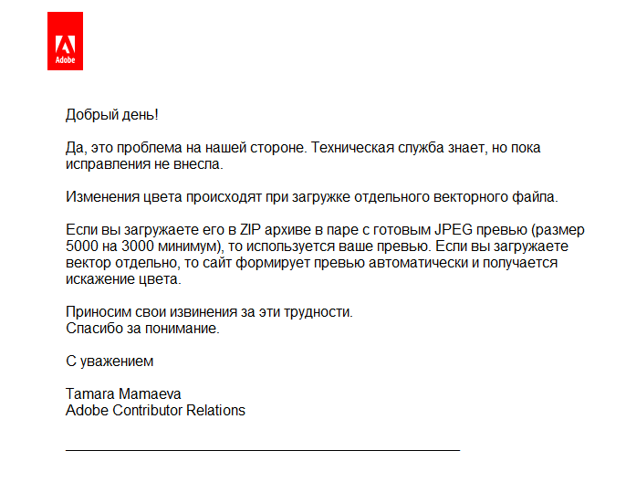

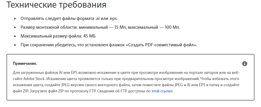

Ладно проехали. Пока спецов дождешься '))' сам уже дотумкал. Это конечно корявый костыль но что делать. Отправлять файлы по фтп уныло и неудобно, жаль что Адобы не предусмотрели загрузку архивов через web-интерфейс. Через веб половина ключевиков генерится автоматически, их можно скорректировать сразу и онлайн, а по фтп даже и не знаю, попадья какая-то.
Вот вроде крупная корпорация, а такие досадные косяки. Ну почему бы им не отладить работу с цветом у своего бота, раз они такой Adobe? Ведь нормальные превьюхи с моих файлов генерятся абсолютно везде даже в проводнике виндовом. Но только не на сайте "лидера отрасли"

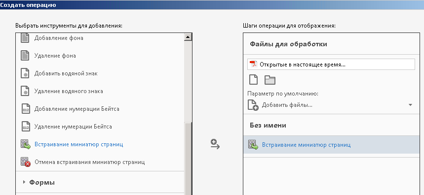

Если явно акробатом вставить превьюшку -- ничего не меняется?
Как это сделать? Вставить в файл ai полноценный jpg на 15 мп. И вообще можно ли это сделать акробатом даже для пдф (pdf впрочем не принимаются, только ai и eps)

Ладно с фтп не так все страшно оказалось. Закидывает в ту же веб-форму в результате, но уже с нормальным превью. Видимо так и придется делать забив на кнопку "отправить"
Ну зато ТП у адобов работает оперативно. Хотя бы это хорошо.

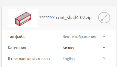

Вот только ftp у них русофобский :(
Кто бы мог подумать уж вроде везде юникод и мультиязычный интерфейс. И проблемы с кириллицей на фтп законодателя мод отрасли... омфг
